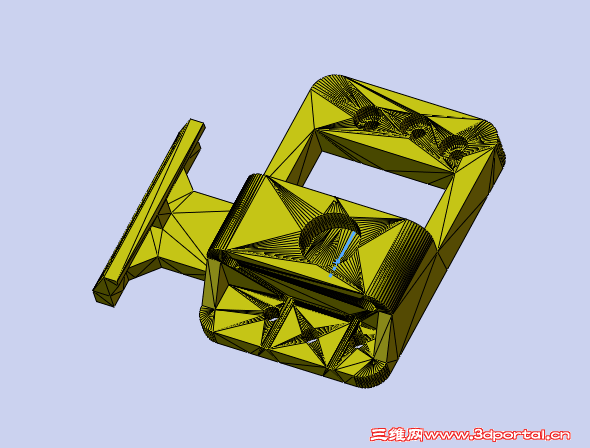

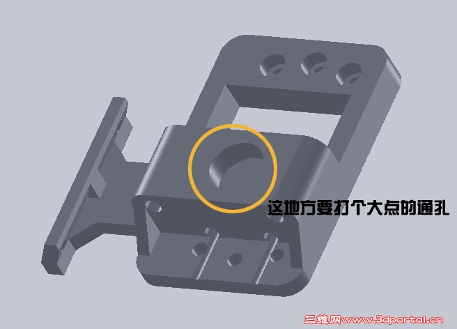

想用solidworks编辑一个stl格式的零件了。其实就是打个孔就好了。。。但就是切除不了。。。看了一些帖子~试了好久也整不出来。。。下面写几个问题吧~估计就能搞出来了~1 i6 E9 K- k! {% k  X8 B) D
1.输入选项在哪个地方设置~好像能直接把它保存成实体~估计就能编辑了。
$ L# [$ j" k3 X/ D2.使用ScanTO3D这个插件能不能用~怎么用了(T-T)
* A7 `5 x7 E# ?* ~; B4 y5 V3.下了个Geomagic Studio 8的逆向工程的软件了~不过好像只能做面的编辑了,不能直接拉升切除了~有大神能说下简单的流程不。。。
( Q+ r% g# {7 ~; ~3 Q' \4.用那个逆向软件能转成·3Ds  ·pli ·igs和·iv的格式了,不知道这几个格式哪个能方便编辑的~
/ j; {$ ^6 }+ L9 D" t' J这stl是个很简单的零件了~打个孔不用精确的数据~意识流打就好了~主要是怎么能把它切除了~, x3 c; ^/ d) k8 h# u* Q: C: \

 楼主| 发表于 2013-7-18 14:59:17 | 显示全部楼层 来自: 中国广东深圳
好了~试下看不看得到呐~
$ o' I8 m0 @" h/ K% n3 j% a$ ]9 I
 楼主| 发表于 2013-7-18 15:01:47 | 显示全部楼层 来自: 中国广东深圳
加多个stl文件~大家可以试试怎么弄~

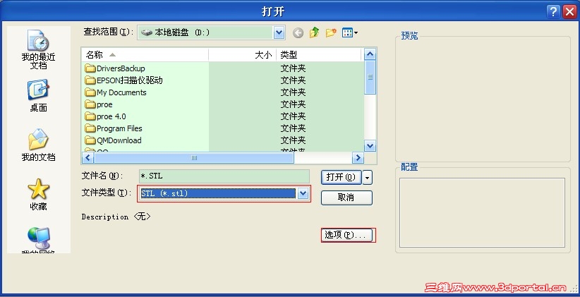

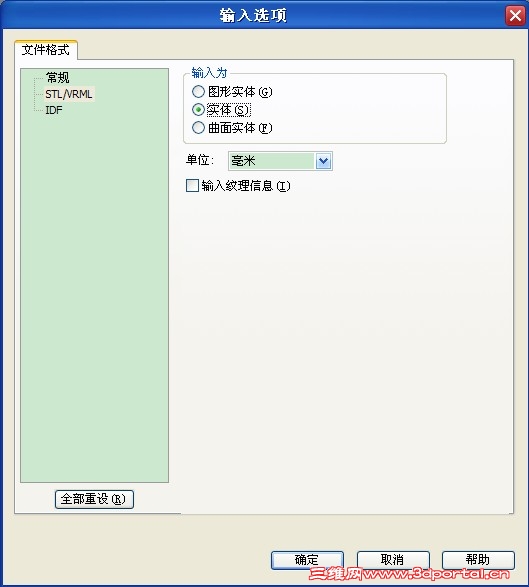

发表于 2013-7-18 15:57:32 | 显示全部楼层 来自: 中国浙江温州
* _( @. g- F* M! i
: ]. w9 c5 \5 v; V9 K5 @+ I( `) C这里设置之后,可以切除。
asdolmlm + 3

 楼主| 发表于 2013-7-18 19:07:32 | 显示全部楼层 来自: 中国广东深圳
试了下~真的能改了~再次谢谢各位了呐~
7 J9 w' I! |: `- v: F5 v零件拿过来的时候就是stl 的~我也不知道别人用什么建模的呐~
