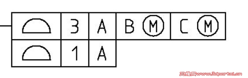

各位高手,谁能帮我解释一下图中的公差。分别的意思是指什么。万分感谢!

轮廓度公差。上面一个是对A、B、C三个基准的误差不超过3毫米。其中B、C两个基准是最大实体状态条件下时的基准。如果偏离了最大实体状态条件则基准点偏移量还可以补偿到轮廓度误差里。
* Y' N8 N8 G  d5 M. q- P下面一个是对A基准的误差不超过1毫米。

) ~% E8 m0 h1 Z0 R不是直线度等容易定义的单一要素的行位公差,只好用轮廓度公差来限定。其公差带的位置位于理论正确位置德两侧切且对称分布。
