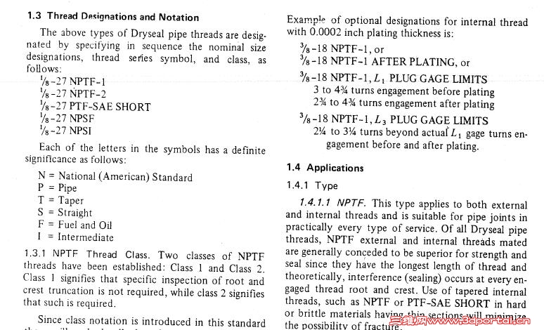

发表于 2013-7-20 07:12:57 | 显示全部楼层 来自: 中国浙江舟山
美制的锥管螺纹比较多像NPT、NPTF、还有气瓶用的、钻井用的、石油管道用的,等等,这个图中的像是非标的。标准的有如下图的标法,具体参照各标准。
