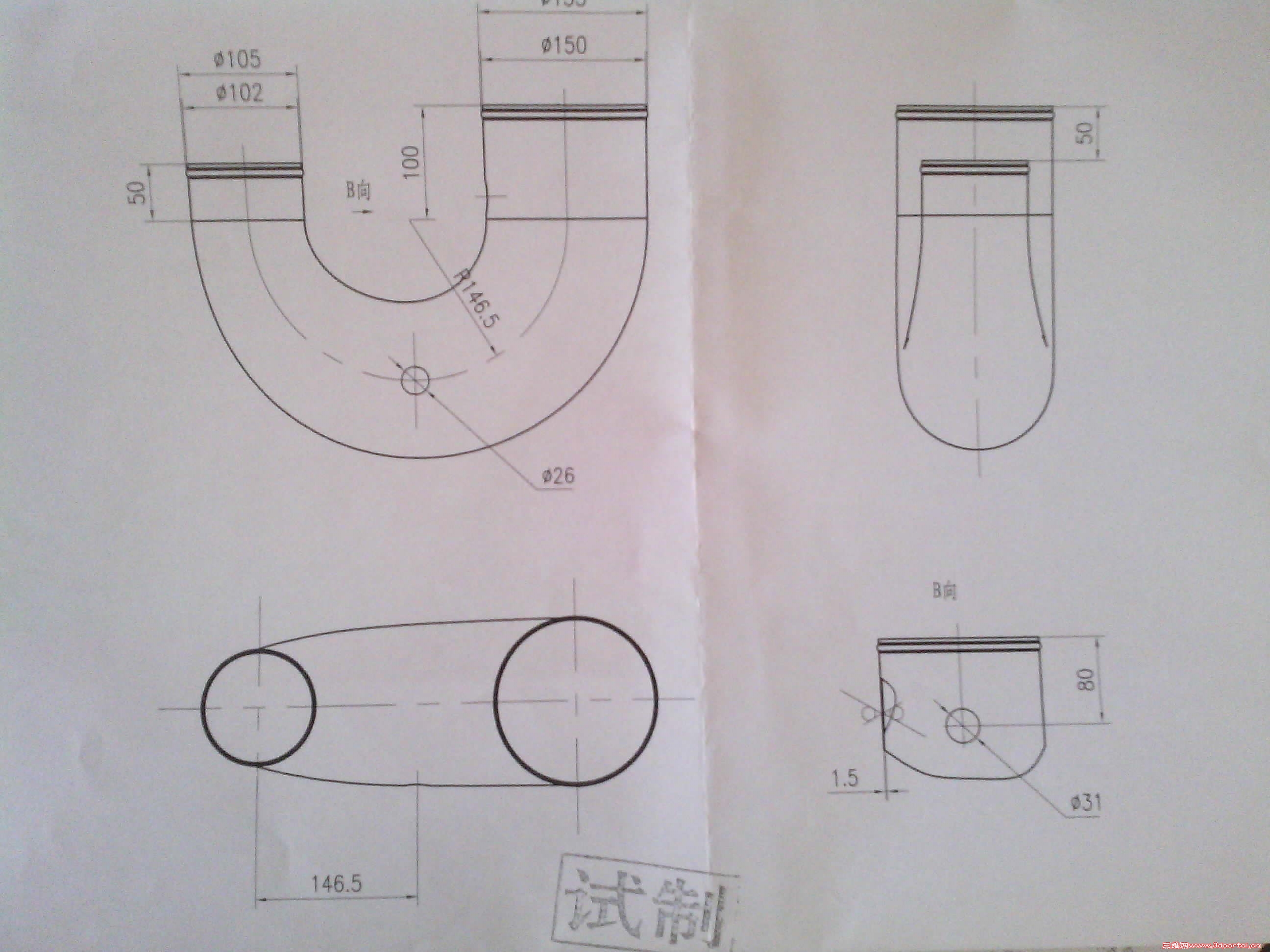

[求助] 求高手帮忙展开这个图形和操作过程,谢谢
发表于 2013-7-20 16:25:47 | 显示全部楼层 |阅读模式 来自: 中国河北廊坊
过渡管.jpg ! o' Q0 J. o- ~8 t9 M# p1 b( q
求指教!
发表于 2013-7-20 19:47:47 | 显示全部楼层 来自: 中国浙江嘉兴
放样试试看
发表于 2013-7-20 20:18:15 | 显示全部楼层 来自: 中国山东青岛
一个是做不出来的!  的分成几块~~ 块数越多放样越准确
