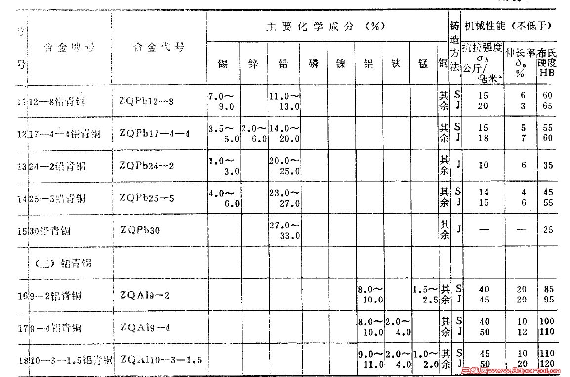

请教大虾:
- n( B# {' F% M! p  n
8 s9 ^9 |7 q. O% H( ]GB1176-87标准里的铝青铜硬度应该是多少?,标准中的HB硬度都很高,是不是都写错了??

* @3 ]8 i# H3 G% W3 I; D& U但其硬度:≥1570HB?? 这个吕青铜硬度,真的会达到那么高的硬度吗?其抗拉强度才大于630MPa即可,这样的铜材料硬度会达到1570HB以上??如果是那样的话,又相当于洛氏硬度多少呢?# j1 p2 l- H' z4 S- N* o( _% V

我想是标准上少了个点,该标准上的铝青铜硬度应该是:≥157.0 HB   不知道是否正确,还有待认证.
 楼主| 发表于 2013-7-23 09:07:05 | 显示全部楼层 来自: 中国浙江嘉兴
偶找了下GB 1176-74版的,发现原来此标准的硬度与GB1176-87版的差别.
4 }0 M" L$ A+ y" C& n- q& n& H9 J3 _0 c/ `1 {0 G+ |% b+ N
原74版的硬度写得还是有些靠谱.87版的应有所更改,但87版的把硬度扩大了10倍以上是不应该的.偶认为87版的硬度是写错了.

发表于 2013-8-2 22:39:46 | 显示全部楼层 来自: 中国山西运城
查询了一下《中国材料工程大典--第04卷--有色金属材料工程(上)》
6 j! T6 _$ f. ]  A3 j铝青铜的硬度确如楼主所说没有那么高
