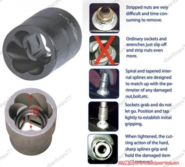

請問螺旋套筒標準畫法及如何製作..謝謝

可以用可拆式芯轴,然后用空心管料加热后外剂压法,压好后抽去芯轴即可成形,最后把外部修光,OK

是否可以采用鼓形刀 螺旋切削可以形成类似槽形 刀具制造和刃磨比较麻烦

; ]' U& z8 c/ C& ?: o; G- x可在万能铣床上用分度头装夹,挂轮走螺旋。用镗孔刀镗出半圆螺旋槽,螺旋槽终止处是平面,刀端刃与刀杆垂直。铣成一槽后摇分度盘再铣另一槽。" c; v/ U; J+ Q$ j( t! `0 D
画法可按多头螺纹画,画出剖面图标出槽的尺寸及个数,标出导程(或在技术要求中说明)。
