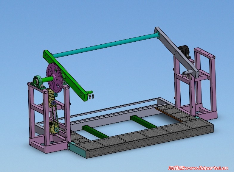

如图中所示的设备中,同于机加没有经过加工,同时中间的刚性构件也是相对的刚性,怎样保证两边的同轴度,或者另外一边用什么方式比较合理,轮胎联轴器可以补偿误差,但价格非常高!有没有更经济适用的方法?

弹性联轴器补偿不了两端转轴的同轴度,因为联轴器在转轴的外侧。
8 J3 r5 K! U% ~! z有一简单方法:曲柄中间开孔镶套,一端将孔开大,作一芯轴穿入套中,将孔开大的一端找正焊接,去掉芯轴,装上短轴即可。
( g, R: o; x+ J- z内侧的两个短轴也可用此法装入。

这方法理论上是保证了同心,但是两个机架是没有经过加工的,如果放在不平的地面,轴心与地面将不再水平,齿轮啮合会用问题

而且小轴将要连接重物,架子将产生变形,因为些结构是门形框架, P3 W. S* u- R7 t

你这设备看起来很像是老片材机上的收卷结构,建议你可以参考目前印刷机、涂布机上的转塔式收放卷的结构,都是中间直接一根轴连接,同时两边转臂合并加工同镗中间孔

你的结构难以实现这样的功能,建议将连接杆做成浮动连接的,旋转轴安装时调整同轴,再装连接杆,连接杆使用滑动轴承传递扭矩,我们好些开式翻转夹具就是这样的结构

轴承座采用调心轴承就可以了。

这种机构应先放在固定的位置再进行安装,因为没有经过加工被动端宜采用调心轴承,轴承座安装时只能用垫片进行调整。我搞过一台滚动式抛光机基本上和你这个差不多。轴承档应该加工过吧。

我认为有以下几点需要注意或者加强的:- {  L2 |- u/ l$ p" y8 A/ ^
1.左右两个立柱采用型钢焊接,在其上端呈U型分布,此种结构,不稳定,对其上的安装平面度也不好保证,况且应力变形也将会很严重。
! {* H  [6 X+ K0 V6 N& z: c2.中间框架的焊接需要采取工艺梁的方式,保证了几何尺寸的基础上,才能保证形状误差。7 s& G7 ^2 R9 e8 _
3.个人认为在左右两端可以采取芯轴的方式使两轴承座,通过垫片方式调同轴后保证换上中间框架的同轴性。
3 Q- I0 z( W( S  V% K4.还有就是采用测量的方式保证同轴了,比如采用激光跟踪仪同站位检测两孔或两轴,但此方式使用租用费用交昂贵。+ f) c: R  @+ b! S' Y# V0 o
