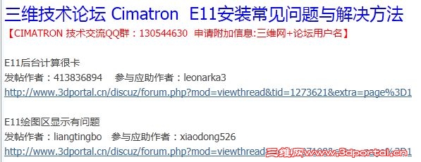

发表于 2013-7-26 14:10:22 | 显示全部楼层 来自: 中国浙江绍兴
发帖主题已经登记到《Cimatron 软件整理汇总》,感谢你们的分享与讨论
4 \8 p: }! T: P3 h3 \登记地址:http://www.3dportal.cn/discuz/vi ... &extra=page%3D1
