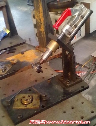

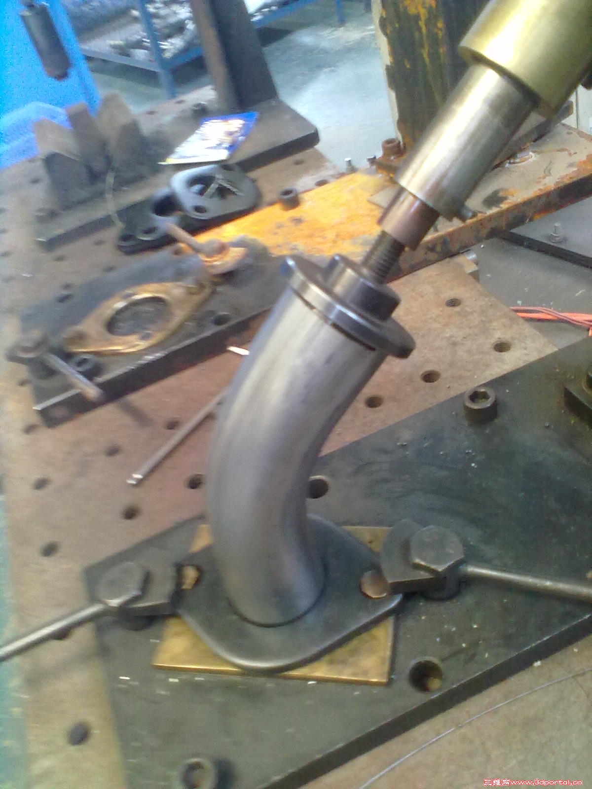

http://user.qzone.qq.com/1075001990/infocenter#!app=4&via=QZ.HashRefresh 额,原来上传图片这么麻烦,还是麻烦你们直接复制到浏览器搜索上看吧(qq空间相册里)!   就是把一个弯管和法兰焊接在一起要保证弯头另外一头(不用焊接这一头)的位置要正确,以及弯管一头(要焊接这一头)和焊法兰这边要垂直,弯曲一头底面(要焊接这一头)与工装底面全接触!* ?; D- }; U+ ]( }* p8 I
这个夹具这样设计合理吗?5 y$ r; P7 n8 T$ ^- _

做夹具先将管子、法兰的位置定位好,再焊接有问题吗?只要管子、法兰的位置正确,焊接时注意应力平衡应该可以达得到。

 楼主| 发表于 2013-7-24 21:28:11 | 显示全部楼层 来自: 中国河北秦皇岛
大哥大姐们,现在可以了吗?) @* L) G4 P+ W" J% [( n* `) r  C
发表于 2013-7-25 09:30:58 | 显示全部楼层 来自: 中国山东烟台
这个就挺好的呀
 楼主| 发表于 2013-7-25 21:39:20 | 显示全部楼层 来自: 中国广东惠州
mengfansheng 发表于 2013-7-25 09:30 static/image/common/back.gif; j- R! ^- @0 T5 r) k# o
这个就挺好的呀
* V- B7 t& F6 {  T......实际上不是很好,有点儿偏,对工作人员装配要求有点高!
发表于 2013-7-26 08:11:16 | 显示全部楼层 来自: 中国山东烟台
会不会是焊接时出的问题,先对称点焊试试
发表于 2013-7-26 10:23:07 | 显示全部楼层 来自: 中国广东珠海
本帖最后由 dylackman 于 2013-7-26 10:29 编辑   q% b/ S" J: u' _& |* z3 P5 P
5 n9 e" x) F; T' d2 h. O' L1 `如果管是直就没问题,可是管是弯的,管长和弯曲角度的差异,LZ的夹具都会把管弄斜了,法兰与管不垂直.
发表于 2013-8-6 17:15:02 | 显示全部楼层 来自: 中国湖北武汉
垂直问题是要考虑的问题,这样会焊接得垂直吗?
发表于 2013-8-7 08:02:14 | 显示全部楼层 来自: 中国山东烟台
可以考虑把弯管放平(保证垂直度的一面),法兰垂直;
