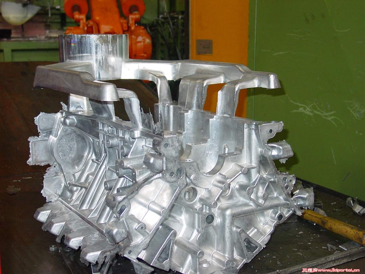

发动机缸体铝合金一般是什么牌号呀
发表于 2013-7-23 16:56:32 | 显示全部楼层 来自: 中国上海
发动机缸盖主要使用重力铸造或者低压铸造,常用的材料有AC4C,101A,A356

发表于 2013-7-23 17:21:01 | 显示全部楼层 来自: 中国江苏苏州
我们公司经常给国外供货的材料牌号为A356+T6

发表于 2013-7-23 21:24:11 | 显示全部楼层 来自: 中国江西九江
最常用的是ADC12(日本标准),相当于国标YL113,美国标准383。
, V+ L1 I7 D7 u! I! Z" S, q合金牌号是YZAlSi11Cu3 ADC12+ s4 j0 f2 Q" v; W" {5 |
化学成分 : h% T2 Q) t, _$ e
ADC12含铝(Al) 余量,铜(Cu)1.5~3.5,硅(Si)9.6~12.0,镁(Mg)≤0.3,锌(Zn)≤1.0,铁(Fe)≤0.9,锰(Mn)≤0.5,镍(Ni)≤0.5,锡(Sn)≤0.3
$ P5 |& q, B( T1 e! u# |ADC12 ADC10  主要用于汽车发动机缸体、摇臂、化油器、水泵壳体、变速箱壳体、离合器壳体、转向机壳体等零件的生产。
, E9 l  k% i5 ~: L8 S% }Y112 Y113  性能及用途与ADC12、ADC10相似,区别主要在制造商由于对某项性能的特定要求对某种成份(如Si)的特别规定。
9 u) E% d" f6 }5 ]3 c$ F! i  AC3AM 用于汽车发电机支架、发动机支架、动力转向系统等零件的生产。
  w3 i. l7 X3 V/ W' E  ZLD101 主要用于形状复杂,承受中等负荷的零件。如,水泵及传动装置壳体、水冷发动机汽缸体等。
