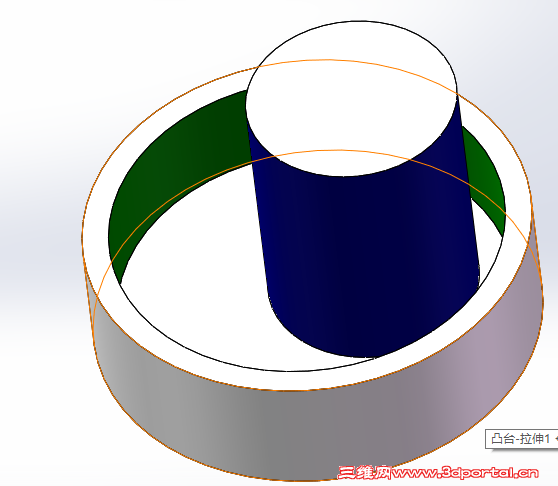

如图:想让轴在孔范围内自由移动,不知SW可否实现此操作,请大大们给点意见!谢谢大家!

9 I( Z' ^9 g, o# Y3 L0 R1 C加個中間件應該就可以做到.
8 u: e6 q/ n  d 孔內自由移動.rar (131.01 KB, 下载次数: 22)

参照二楼的方案我给简化了一下
范围内自由移动
范围内自由移动
新建文件夹.rar
118.53 KB, 下载次数: 19

; y  L8 H; `. b" S1 c7 [不仅仅是相切......
发表于 2013-7-27 16:30:42 | 显示全部楼层 来自: 中国浙江宁波
如果只是为了看效果,可以用装配里面的移动碰撞检查。
