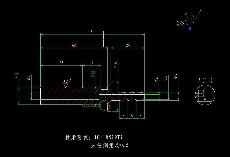

详细内容见图片,这是我画的零件图,但总是看来看去觉的不太对劲,又说不出个所以然,所以发上来请教下大家!

没什么不对吧,只是你单画一个视图,当然是这样了,再画几个视图来看看....
发表于 2006-8-9 11:07:35 | 显示全部楼层 来自: LAN
这方面我也不大懂,说说我的看法吧,大家交流
( B6 Z% c) u7 H9 ?, H这是不是接头?, r& d) H, D0 Z# l! U) F
1: B那里沟槽不需要标长度.
6 s/ M( {+ c, f1 M' W/ ^1 K. W+ Z2: 右边锥度那里要标3x4,3x5
! W  d! j- t- l) \* g' ]5 `3: 未注倒角0.5,可是图上没有什么倒角,还不如些,菱边倒角0.5x453 T3 y  Y# ?: _3 t  s7 m5 m
4: 直径18处感觉轴间大,是不是要加个圆角,防止应力集中?( _4 J' X% @$ j5 g! |) [
5: 尺寸线尽量不要相交.  T- C7 ]4 ~: T& \) f6 }; L; @
6: 表面粗糙度是不是该其余12.5,有些地方没必要用6.38 O. I, x8 k: w

是不是少了点形位公差要求呢?8 ^5 {: j2 T; r
+ M3 o9 m; z8 k- D( Y7 {
还有关键的尺寸部位(比如D10位置)也没有公差要求 可能装配的时候会有问题
 楼主| 发表于 2006-8-9 11:21:05 | 显示全部楼层 来自: 中国江苏无锡
我做板金的,所以画机械零件图还有点问题的!
3 A  ?- ^9 b8 }这是我们那里的机械工程师说我的!
! @8 e2 D" _, H8 ]2 [/ d回二楼的,这张图我原来也是画了主视,和左视的,可工程是说我是多余的,因为可以只要一张视图就可以表达清楚了

发表于 2006-8-9 11:25:49 | 显示全部楼层 来自: LAN
這個零件一張就足夠表達清楚暸,所以也沒必要話3是圖
 楼主| 发表于 2006-8-9 11:37:51 | 显示全部楼层 来自: 中国江苏无锡
三楼的,我怎么会说你口实呢,我应该感谢你才是啊!!这样才能交流啊!!!
' V9 t8 ]- A+ t7 K9 w% D1.你说B那里是沟槽,没错,但那是做的退刀槽,是为了加工螺纹用的,按国家手册查出需要4MM宽其实我应该标成4X2或4XΦ8
( v$ i2 ~0 E7 {0 F: I. P. ?. d+ t2.右边的锥度现在是要标3X4,3X5?????那这个3X5是不是就是长X宽,还是???* W) u& D( A; I" H; N" O9 S4 H
对第三条我想你说的对,第四条我想或许是我的图片不是很清晰,因为图上没有18直径的,尺寸线我也不想交叉,但想不出更好的标的方法了,其他我想你说的对!!我去改下图$ E7 W9 |0 R: a; A

发表于 2006-8-9 11:40:03 | 显示全部楼层 来自: 中国河南郑州
直径为4或2的内孔没有标注深度.
 楼主| 发表于 2006-8-9 11:41:21 | 显示全部楼层 来自: 中国江苏无锡
回复4楼,那个10的直径的地方不是受到装配的,其实这个东西就是个宝塔接头,有锥头槽的地方就是塞入皮管的,而10直径的那个其实是个挡体,然后靠后面的螺纹把这个东西固定在机体上,后面的管子直接接到卡套接头上的
' a6 R$ c" W; S8 O
+ l% v2 R. M# _0 P/ J# `7 [; Y) v$ _4 l  b7 y
精度要求不是很高的,除了那个接到卡套的有点要求4 U( {" ?8 e; c. }
" P* o; e& M% U[ 本帖最后由 rexzzl 于 2006-8-9 12:59 编辑 ]

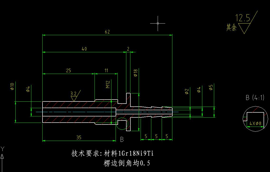

 楼主| 发表于 2006-8-9 11:42:38 | 显示全部楼层 来自: 中国江苏无锡
对!8楼的说的对,我看来漏标了,再去修正下3 {& {3 p' U1 d7 v9 G

 楼主| 发表于 2006-8-9 11:52:09 | 显示全部楼层 来自: 中国江苏无锡
看下!!这是我修改过的图纸,看看还有没有什么不好的地方,希望大家指出,教导
发表于 2006-8-9 12:00:22 | 显示全部楼层 来自: 中国广东广州
原帖由 rexzzl 于 2006-8-9 11:41 发表; ^( h% i& w. m! J1 N
回复三楼,那个10的直径的地方不是受到装配的,其实这个东西就是个宝塔接头,有锥头槽的地方就是塞入皮管的,而10直径的那个其实是个挡体,然后靠后面的螺纹把这个东西固定在机体上,后面的管子直接接到卡套接头上的
3 R0 U& f1 z2 A' ?! Q* ?* ?/ t: X/ H9 a3 C3 L: X1 {
7 v) u8 G" K& l. M4 d
) F5 ~% c+ K, x8 R- k* c0 S/ X( n6 N
如果轴肩是10的直径,那么图左边的直径也是10,怎么不一样大?! Z9 k% O7 E4 G6 \
建议去掉M12螺纹长度11,要不然就有封闭尺寸了

发表于 2006-8-9 12:50:21 | 显示全部楼层 来自: 中国云南昆明
缺少中心线,最好划剖视图。
 楼主| 发表于 2006-8-9 12:57:06 | 显示全部楼层 来自: 中国江苏无锡
怎么说呢!!斑竹,那个18是轴肩,然后我机柜(1.5不锈钢板)上是12的孔,我把这个东西通过孔放入,后用12的螺母并上,这样这个零件就被固定在柜体上了,那个螺纹不使用来装配的,只是为了可以对并用的.+ ]; ~* h, z& a4 G
对于封闭尺寸概念我已经忘了,不太清楚啊!!还请指教!!!  t2 M! @6 l3 `2 A) }3 h

 楼主| 发表于 2006-8-9 13:01:42 | 显示全部楼层 来自: 中国江苏无锡
14楼,我画中心线的,也有剖视图,我想是图显示不太清晰吧

发表于 2006-8-9 13:50:01 | 显示全部楼层 来自: 中国江苏苏州
我感觉标住上些问题
* ^0 `% A+ R0 m! Z5 K1.没有基准尺寸,对于你说的用螺母固定就不好办了,可能有偏差, J# f$ q3 j4 _4 E$ w
2.3*5是个数*长度我感觉应该是这样标
, H5 c) E4 `& R( u2 P3.放大倍数没有这样放的,这点可能是学习和工作中的区别
- B$ w1 R4 G8 L6 d. ]- i4.标住线最好不要相交,回感觉乱
5 w/ `  q" t& {- U3 n% V5.我看粗糙度改了,那个不一定非要12.5看具体情况的,还要看你的加工方法等等$ L6 H$ A2 s' H) y- W
6.直径为2的没有深度
6 Z6 L3 Q" N9 X3 U) v7 r这是我的看法,贻人口实
发表于 2006-8-9 19:19:40 | 显示全部楼层 来自: 中国黑龙江哈尔滨
回复 #19 lkwyt 的帖子
既然有螺母备上锁住。
+ M4 P  V5 G7 ~9 ~" }& k我建议最好在18大圆上铣个16的扁方好用扳手,这样安装更方便。
发表于 2006-8-9 19:28:31 | 显示全部楼层 来自: 中国贵州贵阳
1、建议标注上未注公差的标准,因为各个行业所选用的标准不一致。
1 g' f+ b. `: P4 D, O2、从图形上说,这张图最好采用半剖视图,这样图形更直观。
 楼主| 发表于 2006-8-9 20:04:21 | 显示全部楼层 来自: 中国江苏无锡
回复19#
2 |$ k0 n( P  i$ |# F/ ~0 `* V9 D1。螺母偏差没有关系,因为就起固定作用,没什么大哎,无技术要求) ]9 _, K. k# P- U
2。这个我不清楚,因为我冲来没有看到过,所以不敢确定!劳驾你能否查处标准确定下?要是有标准,那我又学到了新的方便标注了!
' }1 U. b5 t/ p4 K3。放大都是这样的啊??有什么疑问么??我看书和我们工程师也都这样画的$ d- N  b$ w' u& ?& i' V
4。那个就只有靠经验来改了, |4 j0 ^2 p; S5 c; a
5。粗糙度一般等级都是这样的啊!!如有3.2再下去就是6.4,12.5……
. B3 Z+ M! @* g6。直径为2的不要深度了!!因为我标了全长了!!要是再加深度就是有严格的加工要求了!!本来这么小的空这么深已经很难加工了!!有是不锈钢材料的!!如果要标注了哪个尺寸,那对于工人来说就花太多时间去保证精度了,而对于我来说哪个东西我更本就不需要精度要求,所以那样就会浪费工时和加大不必要工作量

发表于 2006-8-9 21:59:41 | 显示全部楼层 来自: 中国福建厦门
这么长,这么细的零件,还要加工一个φ2的孔,还标注一个其余粗糙度为6.3,能不能你的零件出来之后告诉我是否是机加出来的?
