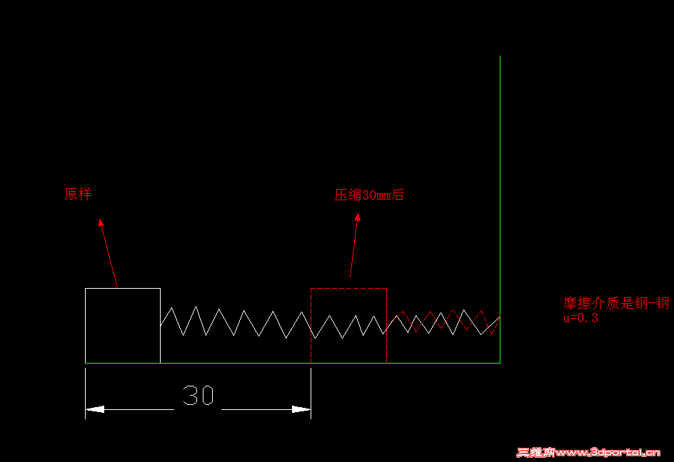

简单的画了个图,方块是钢体,重量4kg,和弹簧连接,弹簧的另一头和墙体连接。' `7 j* |2 C. O! v- B
设计要求是:向右推动刚体,使刚体向右压缩位移30mm(不考虑加速度),松开后,在回弹力的作用下,刚体可以复位。; R6 _/ i, V- H# S
对上述要求选择合适的弹簧

  {3 O) p0 j$ X: I, S. ~5 ?! n1.先求最大静摩擦力F=umg=0.3*4*10=12N# P4 T6 D0 u. ]" p! U/ c
: Z' \$ z9 a* U" E/ ]
2.放心起见将数值扩大一倍取   12N*2=24N
4 I- S) M, z* i; `7 V, i& L) G; L5 N0 \6 r& l, e5 O; n7 c" A) M' y; W
3.转换一下24N大约是2.4489kgf! k" Y( N* s' M& [& k  S
3 t1 b; c5 \5 h+ u% l0 n( ?1 ^

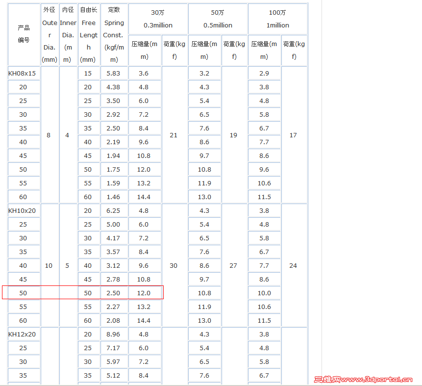

4.然后按照设计所说需要压缩30mm,查了下图中的弹簧规格表,感觉表中红框的数值比较合适(自由长度50mm,定数2.5(单位长度需要2.5kgf力))( I3 a- }8 e* O/ Y
1 n9 q; A  r# U, }
大家看看这么选用合理吗?

好像很多参数你没确定,丝径、内外径,自由高度等等,看看设计手册吧,上面有完整的示例!

如果压缩后快速松开物体可能会来回运动几次再停下,并不是马上停下来。

又有弹簧又有摩擦,刚体复位不可能精确,可以在前面加个限位块。

做好价格滑轨,跟硬极限限位 不然重复性很难保证

据楼主计算,方块回弹时产生的摩擦力为2.44kgf,而选的弹簧压缩30mm后产生的推力为2.5kgf/mm×30mm=75kgf,这弹力太大了吧!应选一个能克服磨擦力就可以了的弹簧。

应该加导向装置吧,再计算

从中间分开,算加速度:mgu-kx/2=0,因此弹簧刚度k=2mgu/x=0.8N/mm即可。(忽略弹簧质量)
