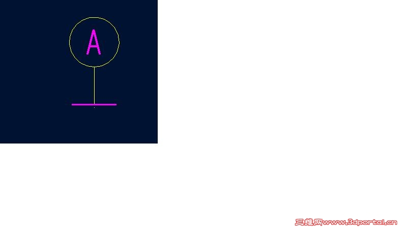

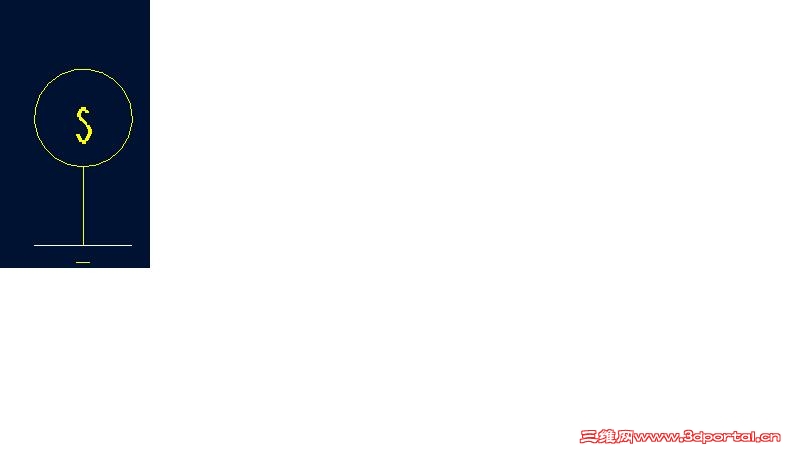

jz.JPG jiz.JPG 这两个基准符号有什么区别?谢谢

带有A的图示中横线——粗实线是对的。

这是96年标准的基准符号,08年标准已不用了
