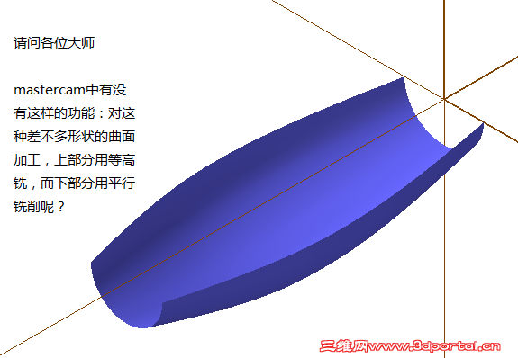

[求助] 曲面铣削的问题
发表于 2013-7-25 08:58:18 | 显示全部楼层 |阅读模式 来自: 中国浙江台州
发表于 2013-7-25 09:12:57 | 显示全部楼层 来自: 中国上海
可以上面等高下面环绕,如果上面等高下面平行,一个命令不太行,你的做两个刀路。
 楼主| 发表于 2013-7-25 09:32:50 | 显示全部楼层 来自: 中国浙江台州
路过不买 发表于 2013-7-25 09:12 static/image/common/back.gif6 `/ Y5 ?4 g9 U2 H
3 k7 X  R  _$ E' D. W6 z# q
上面等高下面环绕   是在那一个铣削方式里面,谢谢!

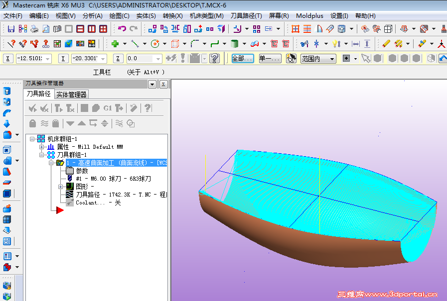

发表于 2013-7-25 10:59:10 | 显示全部楼层 来自: 中国广东广州
这样可以吗
, f0 h( ^5 D% D2 S; j: B

发表于 2013-8-1 19:19:14 | 显示全部楼层 来自: 中国江苏苏州
四楼的刀路很漂亮、

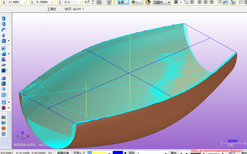

发表于 2013-8-1 21:28:57 | 显示全部楼层 来自: 中国广东东莞
这样能接受不?
, `$ V! u7 x1 {+ g! ?( M& X 1.png : S" T" u! _! i% h/ y" i4 q
) s8 U: ]; g" j; @% F 2.png
4 A0 Q+ u3 s3 V4 d# y
" R4 M# R) b3 i* L2 q附件为X6MU3文件.

 楼主| 发表于 2013-8-4 18:30:50 | 显示全部楼层 来自: 中国浙江台州
呵呵仙 发表于 2013-8-1 21:28 static/image/common/back.gif) O, L: B$ B. M) o) Z! T
这样能接受不?
0 @/ P6 u/ P3 G: P$ O
先谢了,我自已试一下
