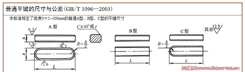

请教各位高手:
$ a& K# G2 ]6 l: b+ y( ]& ]    国家标准对键的粗糙度未做具体规定,实际制作中应该如何掌握。, P0 [  b- j( k. L9 ~9 k$ F

得磨一下吧,应控制在1.6以上吧

键侧Ra1.6

图纸没有要求的,正常需要加工到1.6

一般键在装配时钳工会修配调整的

键如果是尺寸标准的可以直接采购 采购来的是截面尺寸为标准的 长度一米多长的料 需要多长 是钳工 切料 然后打磨出圆头(如果有) 然后两端研配一下 装配就行了

不错又学习了,三楼比较直观
