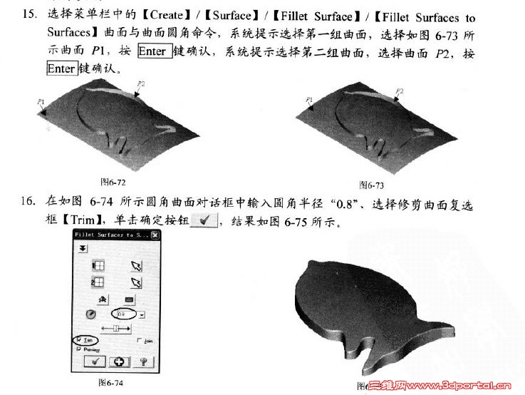

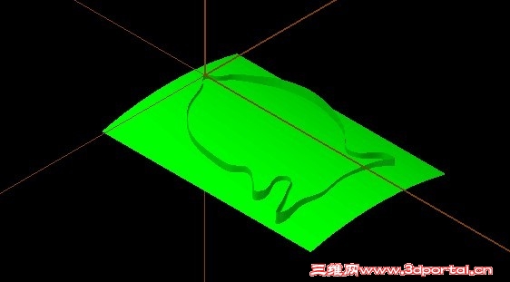

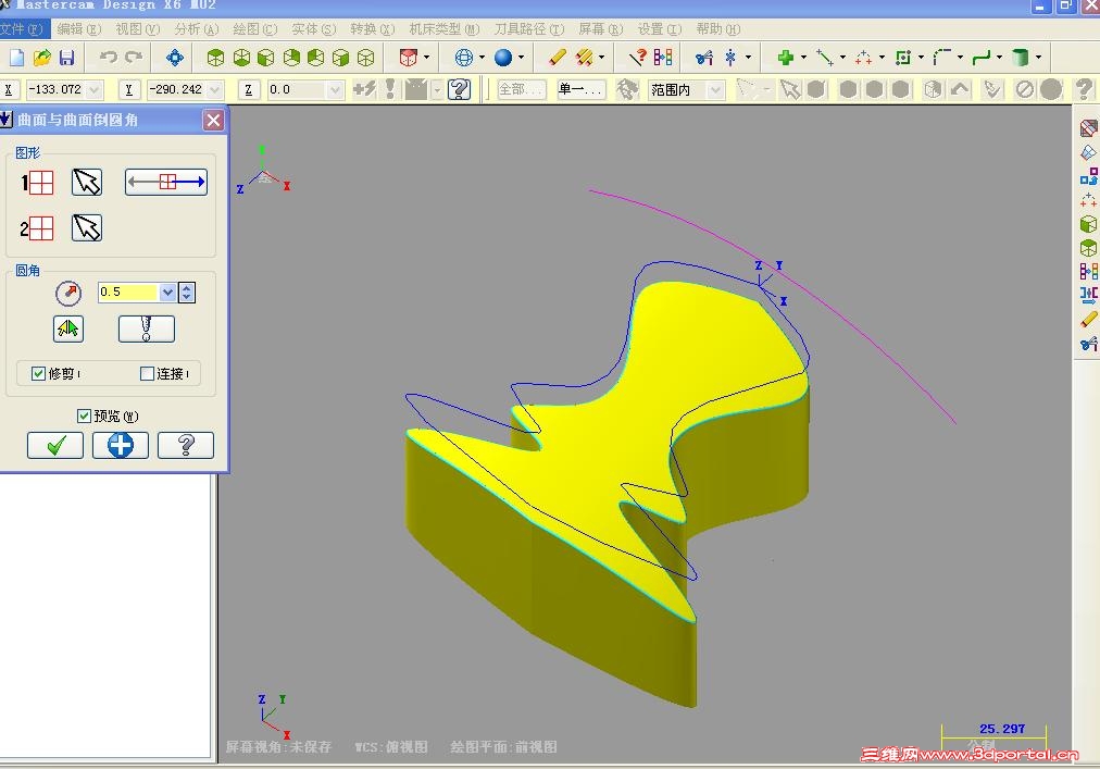

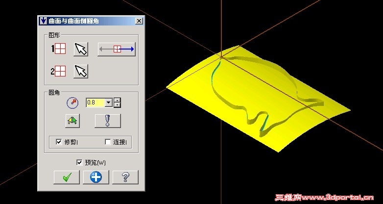

为什么 我用X5 曲面和曲面圆角 做不出教学的效果? 都快晕了。。直接上图 希望有大神指点 感激不尽。$ Z, H7 b7 [& q( b

曲面向量方向设置不对,重新设置方向!

倒角时注意曲面法向方向.曲面正反法向必须相同
