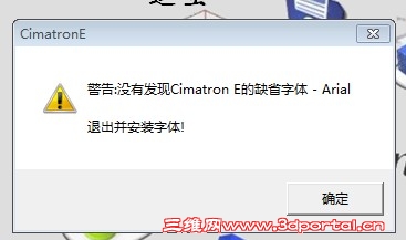

& E* o; _, O$ X4 @* _. i关于:警告:没有发现CIMATRONE的缺省字体ARIAL解决方法$ P0 c7 ]' L6 @1 D4 }
几乎每天都有人问这个问题,其实很简单,因为你的WINDOWS没有安装AIRAL字体,或许是因为你们装的是简化系统,在这里只要把AIRAL字体放到你的系统盘里的 WINDOWS文件夹里的FONTS文件夹里就OK了' Q# o1 O; a+ [" L$ {# ~* Q
2 d9 O9 h0 X2 E* d) ]& u" K
6 I* @, A  N) }! q$ z* U) Z. Y
附件就是字体
