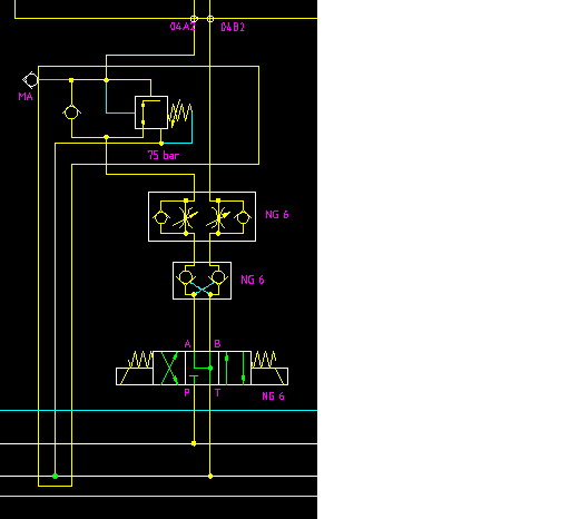

发表于 2006-8-10 19:08:53 | 显示全部楼层 |阅读模式 来自: 中国山东济南
图中的减压阀是不是应该放在换向阀和液控单向阀之间?9 s( V" |3 {4 W6 p

由于没有全图,不能很确定减压阀的用途,应该放在执行元件之前比较合适
发表于 2006-8-31 21:23:30 | 显示全部楼层 来自: 中国河北唐山
放在换向阀之前比较合适

关于减压阀是不是应该放在换向阀和液控单向阀之间?
因为楼主没有给系统图搞不清具体功用,但是减压阀一般有两种位置,一种是P口减压的放在换向阀的前面,一种是A口(或B口)减压的放在换向阀的后面,所以看看你的系统是否有特殊要求放到你现在的位置, _* x! B2 g% u  n' D8 t/ }( M, B

减压阀其作用在于降低系统压力已达到其某种需要为目的而设置,一般情况下是安装在换向阀之前比较合适。

我看图中的符号,好像应该是溢流减压阀。
发表于 2006-10-24 13:30:35 | 显示全部楼层 来自: 中国浙江宁波
应该是溢流阀。。。。
发表于 2006-10-24 19:11:09 | 显示全部楼层 来自: 中国辽宁沈阳
减压阀怎么能接T口呢,这是个液流阀才对!
发表于 2006-10-25 09:07:43 | 显示全部楼层 来自: 中国安徽马鞍山
关于减压阀
如图所示的是直动式三通减压阀,他在次级压力侧有溢流功能,该元件用于系统减压,其二次压力由调节元件设定,该阀在初始位置常开!

三通减压阀应该是起压力补偿作用
发表于 2006-10-25 22:42:20 | 显示全部楼层 来自: 中国北京
是个减压溢流阀.! i+ Z" p7 X* U6 ^1 ?# S0 C9 {- D
位置不能加到换向阀与液压锁之间.1 K0 {/ i+ N+ c* u& t8 [4 g- M" i
反向当溢流阀用.
shengl1630 + 3 应助谢谢参与!

不能放在换向阀和液控单向阀之间,如果那样液控单向阀的功能就失效了

减压阀一般应该安装在换向阀前面比较合适
% d( T/ g1 M* q3 a! l3 }后面可以按溢流阀保持背压( v- T; i/ k$ [( H  d

原帖由 zydhi 于 2006-10-27 11:10 发表" c0 r) h1 f5 C3 L5 k% {6 H% H
$ O( R3 z$ q' g" h5 U  t8 t$ _" T) d
同意,这是三通减压阀

应该按如图所示布置,该阀是个减压溢流阀,之所以要减压溢流,就是要确保Ma点(也就是缸的压力)压力恒定。假如在节流阀前,将无法确保缸的准确压力。

减压阀要放在液压锁之前,最好放在换向阀前面.
5 N& m+ H+ w& u+ Q  U) Y+ p因为减压阀有油口连接T腔,若在液压锁前,容易引起泄露,保不住压.

楼上说的有道理,不过是否应该区分腔,到底规哪一个腔!需不需要保压,就目前看到的图纸,他是个减压溢流阀,该阀需要卸压(超过一定压力),因此该阀必须装在最前面(即如图)!

我看应将左边的单向阀反装.
