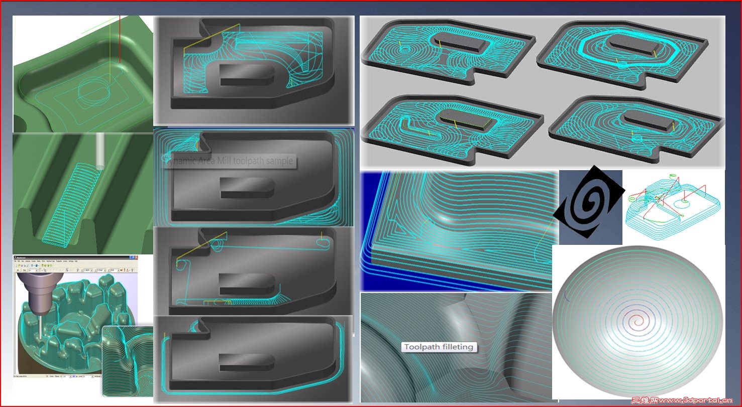

* ^! `" V. U& ~" d8 x到不锈钢的粗加工操作。他甚至不能开始生产,因为每次刀具磨损会立即耗资好几千元,且无法有效改善 ,采用MASTERCAM动态铣削加工策略9 ]* i: ~6 w& h" ?& G0 W0 g8 }
动态铣削加工策略,依赖于一种复杂的算法,不断地进行监控,在每一个阶段的材料,自动调整速度,以提供最佳的切割性能,而用户无需进行费时的微调整个数控程序。. t% v' {, T. D1 ?3 A- y- S
动态铣削刀具路径使用完整的长弧切削法,在高速行驶时用最少的步径快速去除材料。在同一时间,自动计算避免刀具埋入素材内,产生不均等切削,并最大限度地减少热量积聚,并提供更好的排屑。# {! ^+ C3 d( {
# `/ }4 t( ]& i2 h
http://v.youku.com/v_show/id_XNDMyNjI2MDcy.html3 A, U1 B1 E1 ]- v
llo.jpg ) I0 w  S6 @9 a0 q# F7 w; X: R" i
高速加工= 等量移除加工0 J8 m0 e9 j7 v! `
高速加工=刨皮式加工
高速加工= 弧转式加工
高速加工= 需用机台最高转速加工,=需用机台最高进给率加工
高速加工= 不需用高速机,旧机也行, 线轨硬轨都可,可配合G05 P..高精处理
高速加工= 铝料可采用一步到位全刃长加工,如一次40mm深
高速加工= 不锈钢可采用浅边切削法
高速加工= 铁料采用一步到位全刃长加工,如20mm (需坚固的短夹持)
高速加工= 用适度直径大小的平铣刀加工 (建议值 6-12直径)
高速加工= 刀具太小,刀杆太软,太大的直径磨擦接触阻力大
高速加工= 粗加工,快速除料用, 精加工可用传统加工法
& c6 B. A( C5 [3 C
0 N8 _$ N9 n1 N, i9 b; q范例实战: 有
1 X  I9 F. L$ Y# Y直径 8mm 平刀 铝料 40mm深 边2.4  F2500 S=7000 配合G05 P10000 (其实F2500 还太慢)3 e( E9 O8 |6 Q/ _( n8 t2 M
第一次您 ?,就把边改1mm 深改25mm....) S5 i1 R4 E7 |, {' h) n+ u' V% d, w- v9 ?  w1 K

多谢分享。但有一个错误:最后的那个开口槽加工,按“2D高速加工---动态外型加工”会出错,应该选择“动态中心除料铣销”才行。

6 ~7 o2 W, U/ s0 F加工什么的?XY步进量2.4这么多.Z一刀40深,太狠了吧!!上过机不?刀有事没?

范例实战: 有# v* E7 C( o* h, K; ]1 k% _! i
* R7 Y' \( [3 M' `, _+ z2 Z; g        第一次您怕,就把边改1mm 深改25mm....
