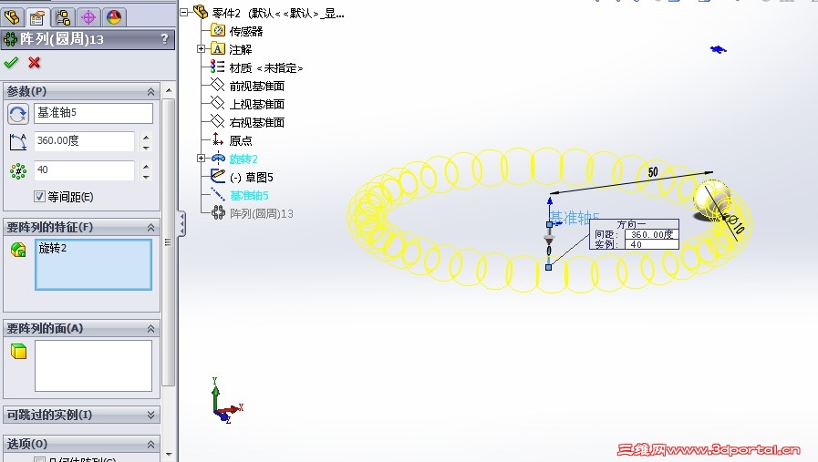

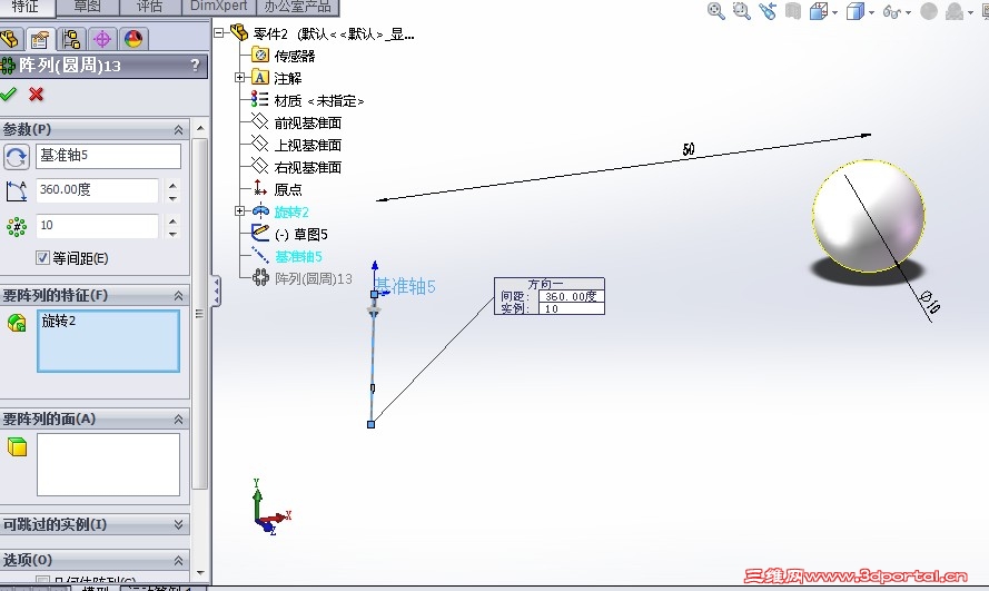

怎么我阵列的少就没有用: f# X" q) U/ @. O% @5 c; y
发表于 2013-7-29 05:49:06 | 显示全部楼层 来自: 中国辽宁营口
因为会生成多个实体,所以不能使用阵列特征,要使用阵列实体。
 楼主| 发表于 2013-7-29 20:20:20 | 显示全部楼层 来自: 中国江苏扬州
我在装配图里用阵列零件达到了效果,谢谢楼主啊

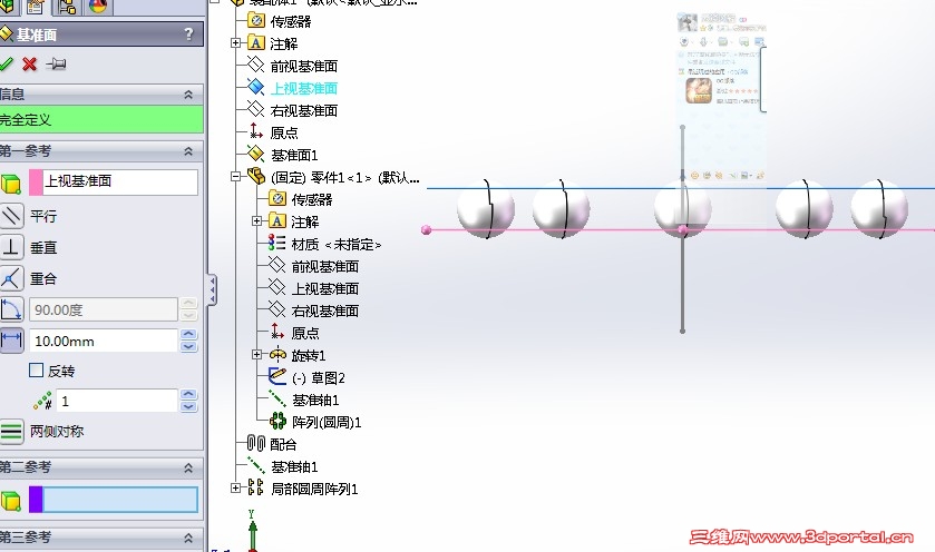

在装配图里实现了特征阵列,但是视图基准面不在滚动体中心了,我如何把视图基准面偏移到滚动中心位置?我试了捕捉滚动体中心但是没用。
 楼主| 发表于 2013-7-29 20:40:16 | 显示全部楼层 来自: 中国江苏扬州
我在做滚动轴承装配,需要把滚动体基准面偏移到中心位置,对于我后续装配轴承有一定的帮助,望大家指点,
发表于 2013-7-31 16:59:11 | 显示全部楼层 来自: 中国浙江温州
将零件1固定改为浮动,然后将零件1的基准面与装配体中的基准面做重合配合
