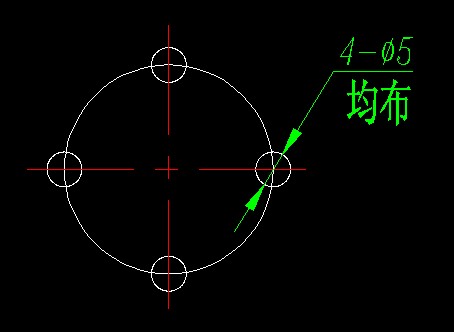

这个标注怎样完成?在直径标注中的多行文本中一次完成。谢谢!!!  S0 Y+ J/ w0 I: _& T) P

这样简单的问题!9 `, z2 u/ B8 f( G# g
style新建样式,字体选为宋体。( O$ E; l5 c# ?! S/ C
ddim新建标注样式,在文字标签里改:文字位置垂直、水平居中,对齐方式为ISO,从尺寸线偏移为0。文字样式改为刚才新建的样式。4 k- i- k$ J4 H5 s+ n
直径标注,键入M多行文字,标注样式为刚才新建的样式,里面的<>不用管,在后面输入“/均布”,全选,点堆叠文字,确定,看到没有,行了!!!!!!!!!!!

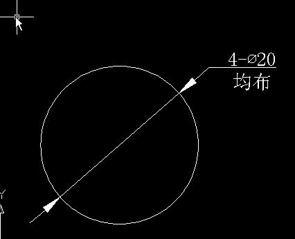

发表于 2006-9-25 15:05:38 | 显示全部楼层 来自: 中国湖南长沙
1.ddim新建标注样式,在文字标签里改:文字位置垂直、水平居中,对齐方式为水平;4 H2 f9 z8 a" [; |: j6 Z
2.文字样式改为刚才新建的样式,键入M多行文字,标注样式为刚才新建的样式,在输入框中的<>前输4-,在<>后面输入“/均布”,全选,点堆叠文字,确定就行了
