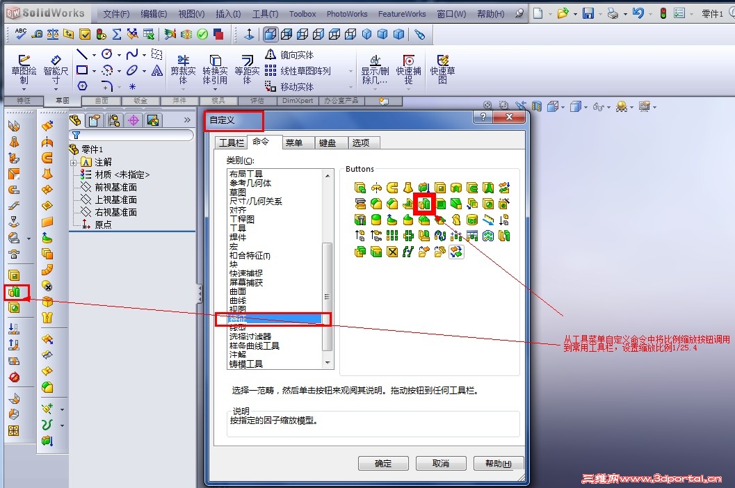

[求助] 如何把画好零件或组装件,用公制做,转化为英制?
发表于 2013-7-30 06:27:02 | 显示全部楼层 |阅读模式 来自: 加拿大
( C5 G6 l$ t, c# T
1 d! N, }# g, ~3 R$ j还有如何把零件按比例缩小或放大?
发表于 2013-7-30 08:16:35 | 显示全部楼层 来自: 中国江苏无锡
 楼主| 发表于 2013-7-30 08:27:54 | 显示全部楼层 来自: 加拿大
Thanks
发表于 2013-7-30 10:55:54 | 显示全部楼层 来自: 中国上海
受教了,真心不错
发表于 2013-7-30 21:24:04 | 显示全部楼层 来自: 中国广东揭阳
smartlz 发表于 2013-7-30 08:16 static/image/common/back.gif
5 g1 g- B- J% ?- W谢谢楼主,见识了
发表于 2013-7-30 22:10:16 | 显示全部楼层 来自: 中国江苏苏州
这个是常用的功能,记得英制转转公制比例为25.4
发表于 2013-7-31 10:04:19 | 显示全部楼层 来自: 中国河北石家庄
我不知道你用的是哪个版本  2012右下角 有个快速改的不知道你注意没有 就是这个
发表于 2013-7-31 10:05:40 | 显示全部楼层 来自: 中国河北石家庄
比例缩放就按2楼说的那个
 楼主| 发表于 2013-8-1 23:08:32 | 显示全部楼层 来自: 加拿大
zopeiur 发表于 2013-7-31 10:04 static/image/common/back.gif
( H; f0 `9 {' q( S0 m- m& m4 N我不知道你用的是哪个版本  2012右下角 有个快速改的不知道你注意没有 就是这个
5 _1 W$ A* n* m& n0 \% Q; _2 `3 w6 w我用的是2013版本。) I" @) `$ @, b  K
谢谢
