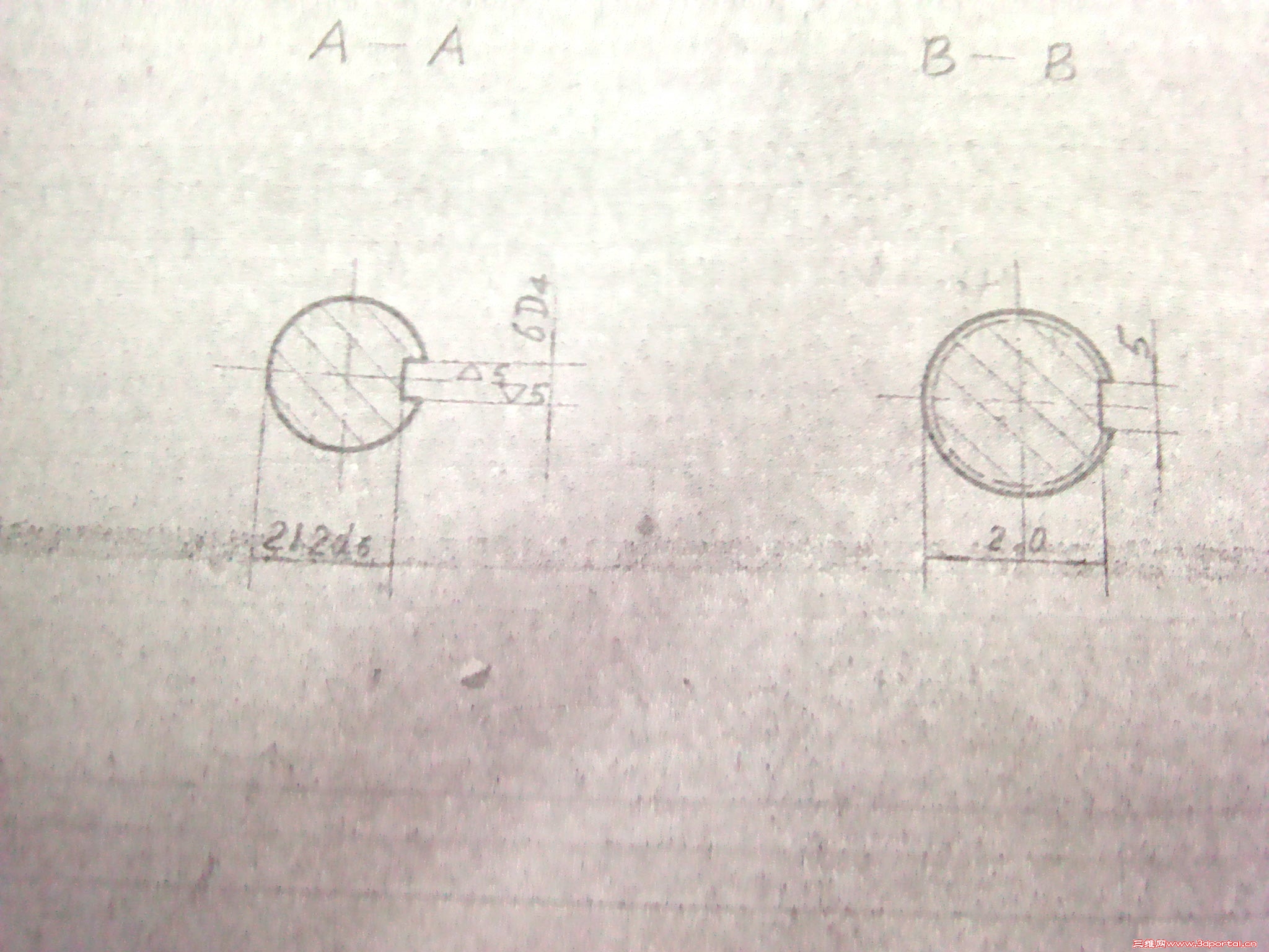

求助各位大大,咱不懂这丝杆的加工工艺。

粗车、调质工、精车其他地方、梯形螺纹先粗车、精车,铣键槽、钻孔。

加工工艺流程 下料↓ 车外圆 ↓ 调质 ↓ 粗车 ↓ 去应力处理 ↓ 精车螺纹 ↓ 低温时效 ↓ 研中心孔 ↓ 半精磨外圆 ↓ 磨螺纹 ↓ 气体渗氮 ↓ 研中心孔 ↓ 精磨螺纹及外圆

6 ~9 Z, }5 f! P/ }# g谢谢了。但我这貌似做不了。等下问一下车间的师傅。
