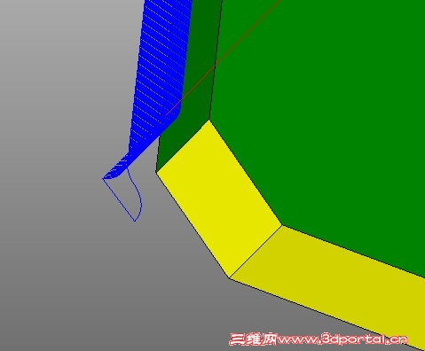

刀路怎么样干净一点  不要跟检查曲面碰到

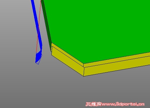

发表于 2013-7-31 11:05:46 | 显示全部楼层 来自: 中国浙江绍兴
应该是不会过切,想整洁些多换换方法,从你的图片上看这个用2.5轴刀路就可以了!或者用3轴做延伸面也可以的

人家想用这个检查曲面来限制,E10就可以!E11,最后一刀老是出现拐角,E10就不会出现这样情况
发表于 2019-12-18 18:10:36 来自手机 | 显示全部楼层 来自: 中国浙江金华
飞一飞 发表于 2013-7-30 14:37. R7 V4 Y) P5 I. ]) E
刀路怎么样干净一点  不要跟检查曲面碰到
; o! `8 k9 Z4 d9 v0 U6 h- ^" g0 t
像这种把加工面延伸会更漂亮哦
