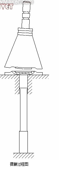

摆辗原理和工艺特点
6 e* ^! v- x  }/ F
8 {* z0 V7 J; ?. z7 C7 c: ]9 \摆辗机的摆辗原埋是利用一个绕中心迅速纯辗动的圆锥形上模对毛坯端面局部加压,使毛坯逐步成形的一种加工方法。由于摆动辗压变形是局部接触顺序加压,所以其接触面积和单位压力都比较小。
( @5 t# W+ Z! D$ T. t# O$ t" O$ U, i7 w# X7 W$ B
摆辗加工具有下述特点:
, b1 d1 Z& ?  t; ~2 _* j
+ `6 ?6 ]2 I# k% r7 Z(1)摆辗时,工件以局部变形代替常规锻造中的整体变形,因此具有省力的优点。与常规锻造相比,通常可以省力10到15倍。这样就可以用摆辗机来加工需要大吨位设备加工的工件。 , M  y, O. R6 r% P9 P7 n/ p
(2)变形均匀,工件质量高,金属流线好,尺寸精度高,可用于少无切屑加工,省料省能。 3 G" e9 {* R* T1 ^
(3)生产率高,便于实现半机械化、机械化操作。 0 w9 B2 I' ^$ s  @! d2 v
(4)工作时无冲击、噪声小,劳动条件好。 : o; {  X3 g( M$ i
(5)投资省,适用于中、小企业。

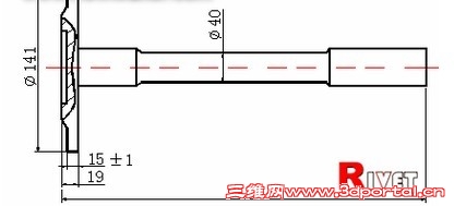

8 V* z1 N$ G; z  |2 ~: r汽车半轴锻件图
) W3 h6 A6 V& `# y; I  Z 111.jpg 222.jpg 摆辗过程图
