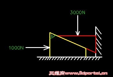

如图,不考虑黄色与地面摩擦力,红色与右限位摩擦力,红色,黄色 之间摩擦力。已知垂直方向向红色施加3000N的力,横向向黄色施加1000N的力。问,当A多大角度时能保证黄色可继续将红色向上托起。; ?0 J9 D7 |1 X2 S
红色物体重量不考虑。

在黄色楔块斜面上的与斜面平行分力F1与红色楔块斜面上与斜面平行的分力F2相等时,达到平衡。当F1>F2时,黄色楔块就能沿斜面推进,将红色楔块向上托起。
- ?% @* h# b+ [平行于黄色斜面的力F1=1000 sinA
* \, V: a; m; T8 ?- ?2 Y3 R" N平行于红色斜面的力F2=3000 cosA1 b, G8 r9 t- e  ]% B0 i1 |0 R0 G
当F1>F2时, 1000 sinA>3000 cosA       sinA/cosA>3     tanA>3, f4 C, ]5 i0 `+ @! I' P
即 A>71.57°时,红色楔块可被托起。

换句话说,只要是这种楔形机构,A大于71.57°,侧向输出力会在垂直方向增大三倍?

随着角A的增大,这个倍数也跟着增大,不止是3倍:8 N/ I4 ~+ G. v: _. W7 z1 u
在tanA>5     A>78.69°  时,垂直输出力就增大到5倍。- K1 t" D: Q% Z: e" C
在tanA>10    A>84.3°  时,垂直输出力就增大到10倍。

- W" V* \& {6 }* m+ Y摩擦系数一般不应该忽略,如果两零件(加上固定支座应该是3个零件)的材料分别是钢材,其摩擦系数是7度角,而该结构的当量摩擦系数应该是两倍的摩擦角,即14度。
