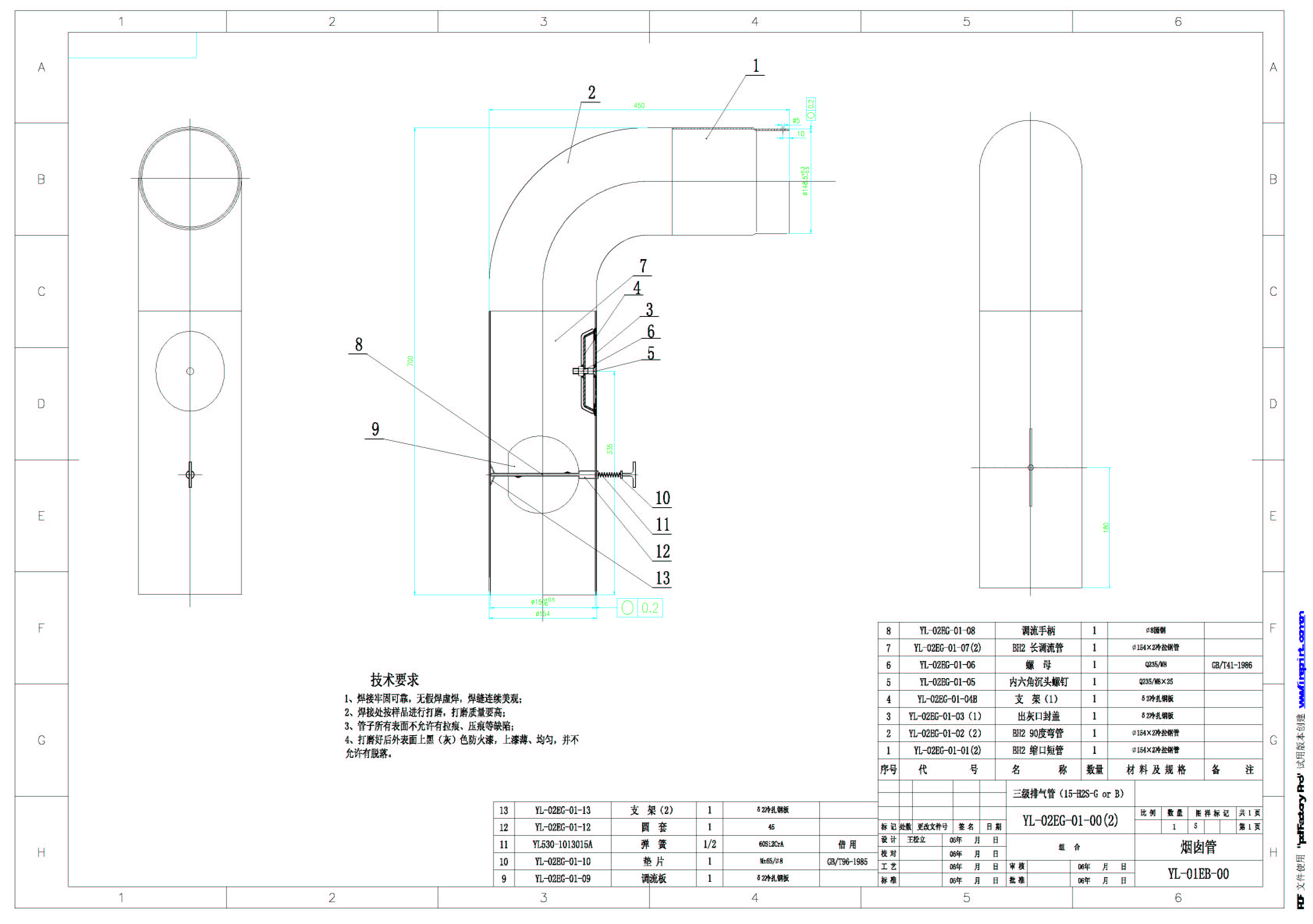

零件为一根焊管,直径154,壁厚2,长度395,另一端为68度的斜口,照片端要收口到149,长度55,收口为直口.产品是批量的,请教各位大哥怎么加工?1 i: Q9 U; d" y/ G0 O; d  a, q

图的右上部分,是需要缩口的位置.材料是20号钢

此件属于管件成形。斜口可以直接用切割机下料时按角度切割成,收口部分用收口模。有专门的管件加工机床干起来更方便。

多谢斑竹,能大概说下收口模的结构和原理吗?

收口模简单的是内孔一头大一头小,终检用一段斜锥度过渡,在压力作用下使管件逐渐缩小至要求尺寸。专门干管件的好像用专用的机床配合模具,这种收口的结构是很好做的。% R* F7 U5 x) c7 W1 y: T1 T
