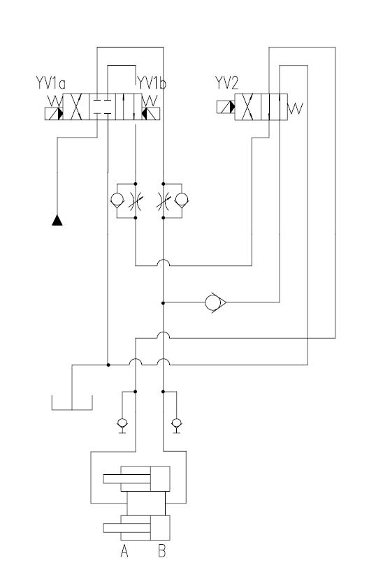

这是本人设计中的部分,目的是为了实现在油缸的无杆腔B进油时实现差动,从而油缸的速度更快一些,以提高效率(负载大小不考虑)。各位同行帮看看有没什么可以改进的地方,谢谢!

发表于 2006-8-17 11:26:07 | 显示全部楼层 来自: 中国浙江绍兴
原理上没有问题。建议你发到机械社区请高手看看,那里老工程师多。
发表于 2006-8-17 20:17:20 | 显示全部楼层 来自: 中国河北沧州
应该没有问题,但是如果改成P型中位可能会好一点
发表于 2006-8-21 12:56:19 | 显示全部楼层 来自: 中国江苏徐州
同意楼上的
发表于 2006-8-21 17:41:23 | 显示全部楼层 来自: 中国广东深圳
有道理......
发表于 2006-9-2 19:58:36 | 显示全部楼层 来自: 中国河北邢台
参考教科书就可以了,你学习的时候讲的应该都是比较成熟的回路。
发表于 2006-9-14 20:42:34 | 显示全部楼层 来自: 中国
原理上没有问题。参考教科书就可以了,你学习的时候讲的应该都是比较成熟的回路。
发表于 2006-9-15 11:24:50 | 显示全部楼层 来自: 中国湖南长沙
是否考虑一下两位四通阀在大流量高压力下的换向性能???我曾经在设计过程中遇到过两位四通不换向,建议楼主多查查该阀的各种曲线。
