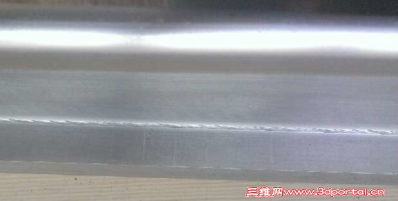

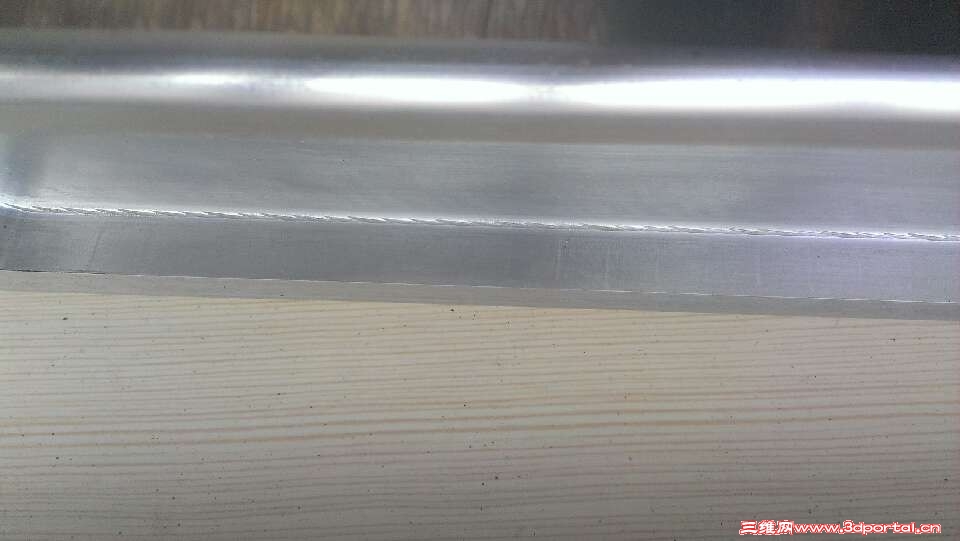

用层切加工垂直边为什么总是这样?好像加工不到位一样?如果有拔模角的话就没问题,就这种垂直的边经常这样/ O, O; E. f. i, Z5 l5 _% W* |  ~4 w
找到原因了,谢谢

: b4 S7 n& R/ |' d这个真不是演示问题,之前做过类似的,加工出来光洁度差,如果侧壁带拔模角就会很好。真是够奇怪

是显示问题     至于加工出来光洁度差这有很多因素的 比如机床刀具什么的

去问操机的,选的是什么刀啊,没刃的吧

( |/ g* A3 Q% D4 L6 h1 |明天上加工完的图片,刀是带侧刃的合金刀

- e6 g8 ^, q% F1 G你工件的材料是 钢的还是铝的?,我加工的铝的时候有类似问题。

' x9 K5 P5 v! ^. @% r) B9 ?) r5 L是铝的,加工出来和模拟出来的一模一样,唉!

会不会曲面精度给的不够

曲面精度0.01

应该是光曲面的边界小了,刀没接好

看图是倒扣,那余留的倾角刀痕吧
