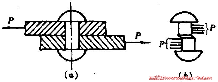

2)     剪切 图1-2a表示一铆钉联接,在力P作用下,铆钉联接中的铆钉受到剪切。这类变形形式是由大小相等、方向相反、作用线垂直于杆轴且距离很近的一对力引起的,表现为受剪杆件的两部分沿外力作用方向发生相对的错动(图1-2b)。机械中常用的联接件(如键、销钉、螺栓等)都受剪切变形。

图1-2 铆钉联接
图1-2 铆钉联接
