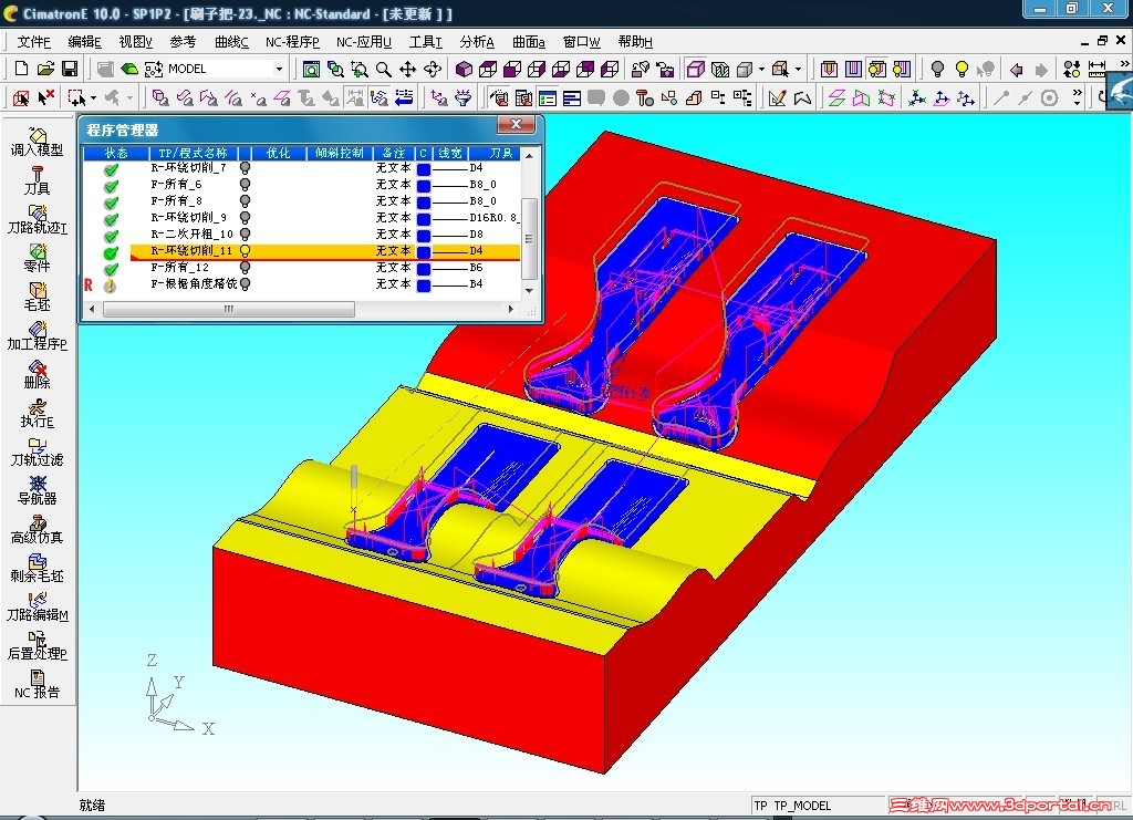

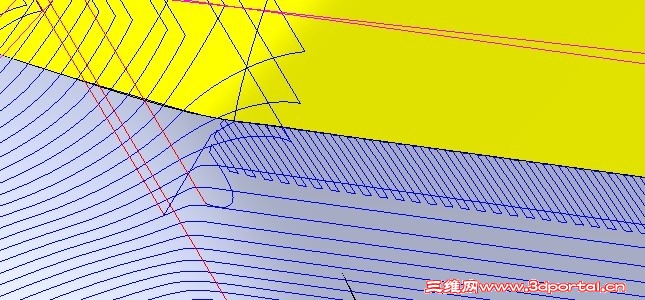

这个图的精刀编的出来,可是很不理想,不知道哪里的问题。我把图档传上来求大家帮着指导指导。
这个r3的会过切吗?我感觉这样的刀路不完美,都跑到面上去了。应该怎么改呢?
这个最后的精铣用的角度铣,怎么面上有水平铣的刀路呢?

发表于 2013-8-4 17:48:47 | 显示全部楼层 来自: 中国山东德州
我也遇到过这个问题,同盼高人出现。 只要把检查设为负偏移就出现水平刀路,设为0不行,设正的就铣不到位。
发表于 2013-8-5 12:26:00 | 显示全部楼层 来自: 中国台湾
圖公差太大,要不然用接觸點就行了,不過公差大也能用只是銑邊邊會銑的很奇怪而以,會多空銑一點點,還有你前面的加工方法是隨便算的吧,要不然太久了,還是這是新的加工方法?
发表于 2013-8-5 13:13:50 | 显示全部楼层 来自: 中国天津
不加工的曲面 复制抬高 几毫米,选成检查曲面为负数就可以了

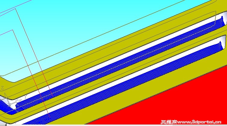

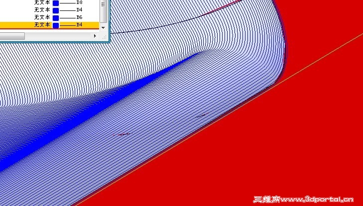

 楼主| 发表于 2013-8-6 20:38:39 | 显示全部楼层 来自: 中国辽宁
傷、到此爲止 发表于 2013-8-5 13:13 static/image/common/back.gif
6 l0 I: K" ]1 c, ]& o; z不加工的曲面 复制抬高 几毫米,选成检查曲面为负数就可以了
% M0 I# I8 n) B1 _5 |多谢,你说的很对啊!不过我感觉怎么一下下得有点多呢!
 楼主| 发表于 2013-8-6 20:40:32 | 显示全部楼层 来自: 中国辽宁
这_、就是↗幸福 发表于 2013-8-6 20:38 static/image/common/back.gif9 A1 ^* T* [/ F. I# m
8 [' D$ [; d# r' b
,,,,,,,,,,,,,,图片
发表于 2013-8-7 10:17:25 | 显示全部楼层 来自: 中国天津
这_、就是↗幸福 发表于 2013-8-6 20:38 static/image/common/back.gif6 e! V7 N  R( A" H2 B
) a# S8 e( h5 P  F) R7 A也可以用轮廓偏移,比如4毫米球刀向轮廓内偏移1.5

发表于 2013-8-8 23:54:47 | 显示全部楼层 来自: 中国浙江嘉兴
轮廓参数用IN 负0.1到0.5  就可以了 上面没有刀路的
密密麻麻 + 3 应助
 楼主| 发表于 2013-8-9 18:02:46 | 显示全部楼层 来自: 中国辽宁
华英雄love 发表于 2013-8-8 23:54 static/image/common/back.gif$ j; N' n# ?* E( g" a: O! b
, `/ J! f& b$ U) L- E' n大哥可以再说详细点不!有点不懂in
发表于 2013-8-10 14:22:39 来自手机 | 显示全部楼层 来自: 中国福建
这_、就是↗幸福 发表于 2013-8-9 18:02& U+ v! A: ?7 O( A' Q$ I2 t- u% L1 h
大哥可以再说详细点不!有点不懂in
: ?" h4 _6 Y5 |: }  R6 F把你要加工的轮廓选择好,选项为in,补正为负的,这样就不会洗上面,也不会第一次下刀比较深!
密密麻麻 + 3 应助
发表于 2013-8-12 15:27:52 | 显示全部楼层 来自: 中国江苏苏州
