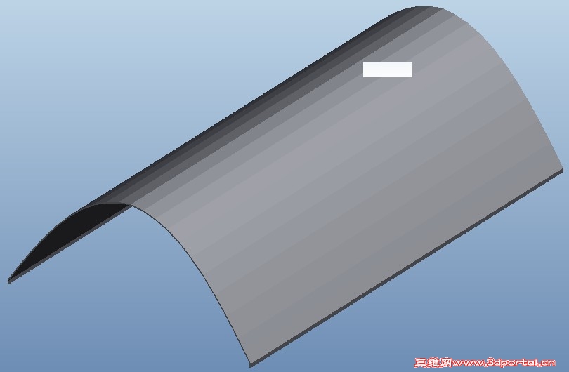

大家好,帮忙看看我这的铝件是怎么加工出来的?

什么材质,铝材质的太多种类。

发表于 2013-8-5 21:20:28 | 显示全部楼层 来自: 中国湖北武汉
用压力机,好象要做个模子一点点的压吧。

发表于 2013-8-5 22:15:29 | 显示全部楼层 来自: 中国广东东莞
冲床冲出来的吧

发表于 2013-8-6 09:21:29 | 显示全部楼层 来自: 中国广东佛山
可以用钣金的方法制造,也可以挤出棒材,再截断.

 楼主| 发表于 2013-8-6 09:46:14 | 显示全部楼层 来自: 中国河南郑州
之前我有做过的类似的结构件,但是表面没有那种一段一段的,是光滑的,想这种形状直接就是冲压出来的,像这种一段一段的也开个冲压模,能不能一下就冲出来呢?

发表于 2013-8-12 10:46:28 | 显示全部楼层 来自: 中国江苏南京
折弯机折的。在高压输电铁塔制造中常用这种方式折管。

发表于 2013-8-12 10:52:44 | 显示全部楼层 来自: 中国广东东莞
数量大的话开模冲压吧,数量少就慢慢折

 楼主| 发表于 2013-8-12 11:32:27 | 显示全部楼层 来自: 中国河南郑州
zhujiang998 发表于 2013-8-12 10:46 static/image/common/back.gif( w% T: U9 w- k; `, {
0 a$ r2 d8 X; ]2 [% e3 A谢谢,一个一个折的话,满足不了产量啊,做个样品还是可以的
 楼主| 发表于 2013-8-12 11:34:05 | 显示全部楼层 来自: 中国河南郑州
ljw4206 发表于 2013-8-12 10:52 static/image/common/back.gif- t, R2 d3 Y0 z& D" a! v% ?
数量大的话开模冲压吧,数量少就慢慢折
8 O+ w/ Z+ s0 k% ?9 E& L量还是比较大的,还是考虑开冲压模吧,就是开模具的话,450*230大致的尺寸,模具费用贵么?

发表于 2013-8-12 14:23:49 | 显示全部楼层 来自: 中国辽宁丹东
考虑下钣金加工方法吧,做个金属凸模,用橡胶做凹模,加压包覆。

发表于 2013-8-12 14:50:00 | 显示全部楼层 来自: 中国辽宁丹东
# \& |' M4 l6 v  |% r
179956430 发表于 2013-8-12 14:32 http://www.3dportal.cn/discuz/static/image/common/back.gif
! s# Q* b4 R1 E% Q  f这种方法还有创意啊
3 H" v* Y; z) [* n* r, a
2 F1 @3 z) m/ b% Q5 B8 ~  v- `' Y这不是什么创意啊,几十年前就有人用过的,飞机的包覆件就曾这么做过。老的钣金资料里介绍过。这个方法我也没实践过,只是看资料看到的。所以建议你考虑,没向你推荐,呵呵。这个方法的优点是,如果选用橡胶合适,可保证外表无划伤。另外,还有一种方法,是不用橡胶凹模,采用夹住两边,同时拉向凸模包覆成型。

发表于 2013-8-28 20:26:18 | 显示全部楼层 来自: 中国江苏苏州
折弯或者冲压。
