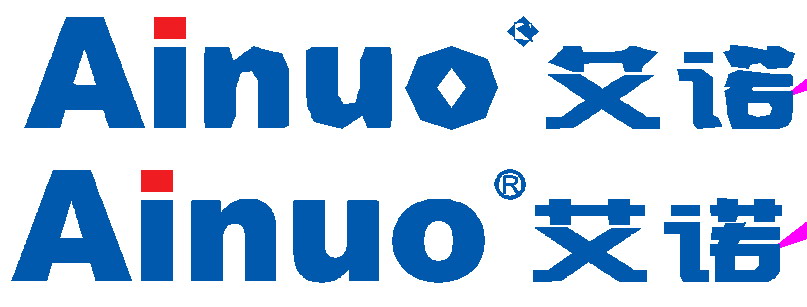

偶在实际使用CAD过程中遇到以下问题,在CAD中,有几个字,我是用填充的方式制作的,每次打开的时候都会变成上边的那个样子,但是我刷新后,就会变成下边的那个样子,有没有办法使的每次打开都是下边的那个样子,请高手指点,谢谢!!!
0 ~1 N* p1 F( K3 y) M8 \; i具体请查看附件!

cad选项中显示--显示精度--把值该大一些。
