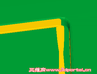

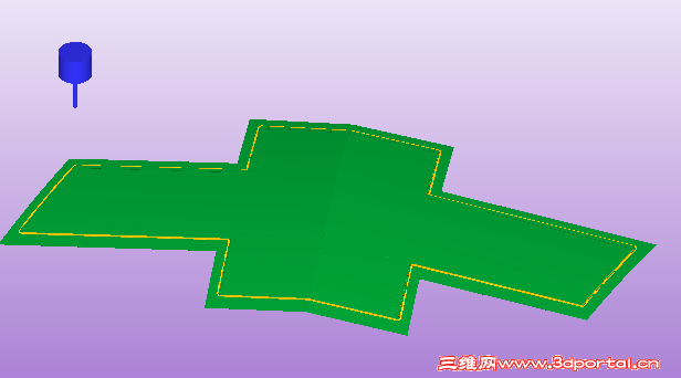

谁能帮帮我啊为什么我做的投影深度不一样。我2D里控制好了深度可是实际加工却没加工到位。

你的程序没问题,已加工到面了.只是你的刀太大之过.面太斜之过.
