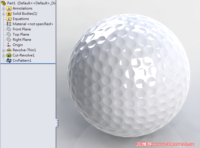

高尔夫球画法7 N6 }  x$ S# `
golf3.JPG 1 F7 X  y  y/ t: U+ `% m
golf2.rar (2.36 MB, 下载次数: 814)

什么版本,怎么打不开啊
 楼主| 发表于 2013-8-6 18:47:53 | 显示全部楼层 来自: 中国广东深圳
6471348lds 发表于 2013-8-6 18:44 static/image/common/back.gif  W1 e- p' N$ U* Y( M4 G% @% X: @& ?
什么版本,怎么打不开啊
! S8 W! O$ e& V- {) j5 B' v; P& \是用2012版画的.' U1 t, d* `6 K! d7 m& K' F8 ?) p7 z

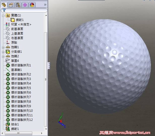

发表于 2013-8-7 01:05:50 | 显示全部楼层 来自: 中国台湾
俺也來一個~~5 n/ ~% v/ \7 X7 {& K' w- G
8 W. Y3 N. o- H0 j+ C) y- R3 | 2013-8-7 上午 01-04-54.png 5 }2 v& }2 b+ s' W0 z2 ~1 V$ }
发表于 2013-8-7 09:05:07 | 显示全部楼层 来自: 中国河南郑州
来学习一下
发表于 2013-8-7 09:32:33 | 显示全部楼层 来自: 中国浙江金华
阿丹的好像分布没有D大的规则

请问那个分割线是干什么用的啊?
 楼主| 发表于 2013-8-31 10:57:37 | 显示全部楼层 来自: 中国广东深圳
250272313 发表于 2013-8-7 15:02 static/image/common/back.gif
+ k. s" {, O* M: A5 E( M请问那个分割线是干什么用的啊?
. q% K2 I- X# Z$ h" |
是在球面上畫出一條貼在球面上的曲線
发表于 2013-8-31 11:50:27 | 显示全部楼层 来自: 中国河南洛阳
向大师学习
发表于 2013-8-31 21:07:46 | 显示全部楼层 来自: 中国山东青岛
请问大师  在一圈一圈阵列的时候怎么单独选沿分割线阵列的特征的其中一个?
 楼主| 发表于 2013-9-2 08:43:44 | 显示全部楼层 来自: 中国广东深圳
随随便看看 发表于 2013-8-31 21:07 static/image/common/back.gif
' A5 j3 N$ N" [# }" S* e请问大师  在一圈一圈阵列的时候怎么单独选沿分割线阵列的特征的其中一个?
# H3 p/ ]/ {, e* s* @) G& l1 }2 O利用跳過的副本選項.

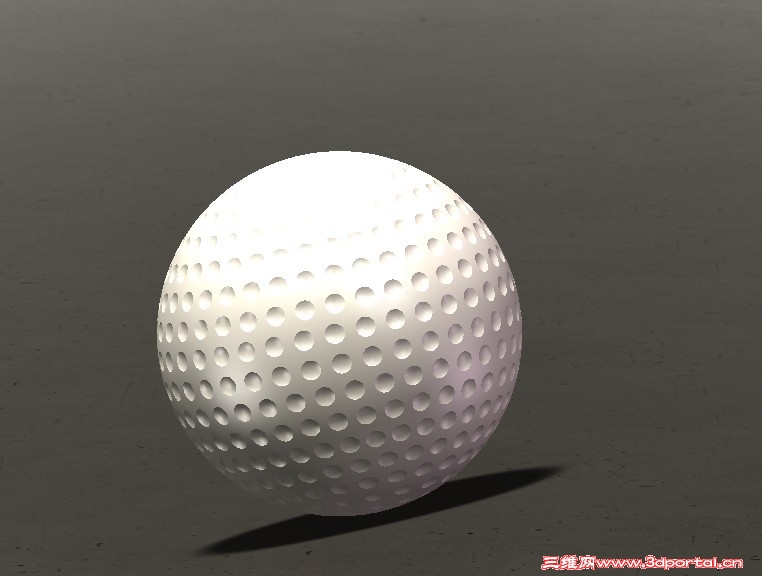

发表于 2013-9-14 21:54:05 | 显示全部楼层 来自: 中国广东珠海
QQ图片20130914215335.jpg ) c( I6 z. x0 s7 ?% Z
向楼主学习,支持楼主多多发些咱新手学的会的东西,感激!- t% o, @! b  a9 H

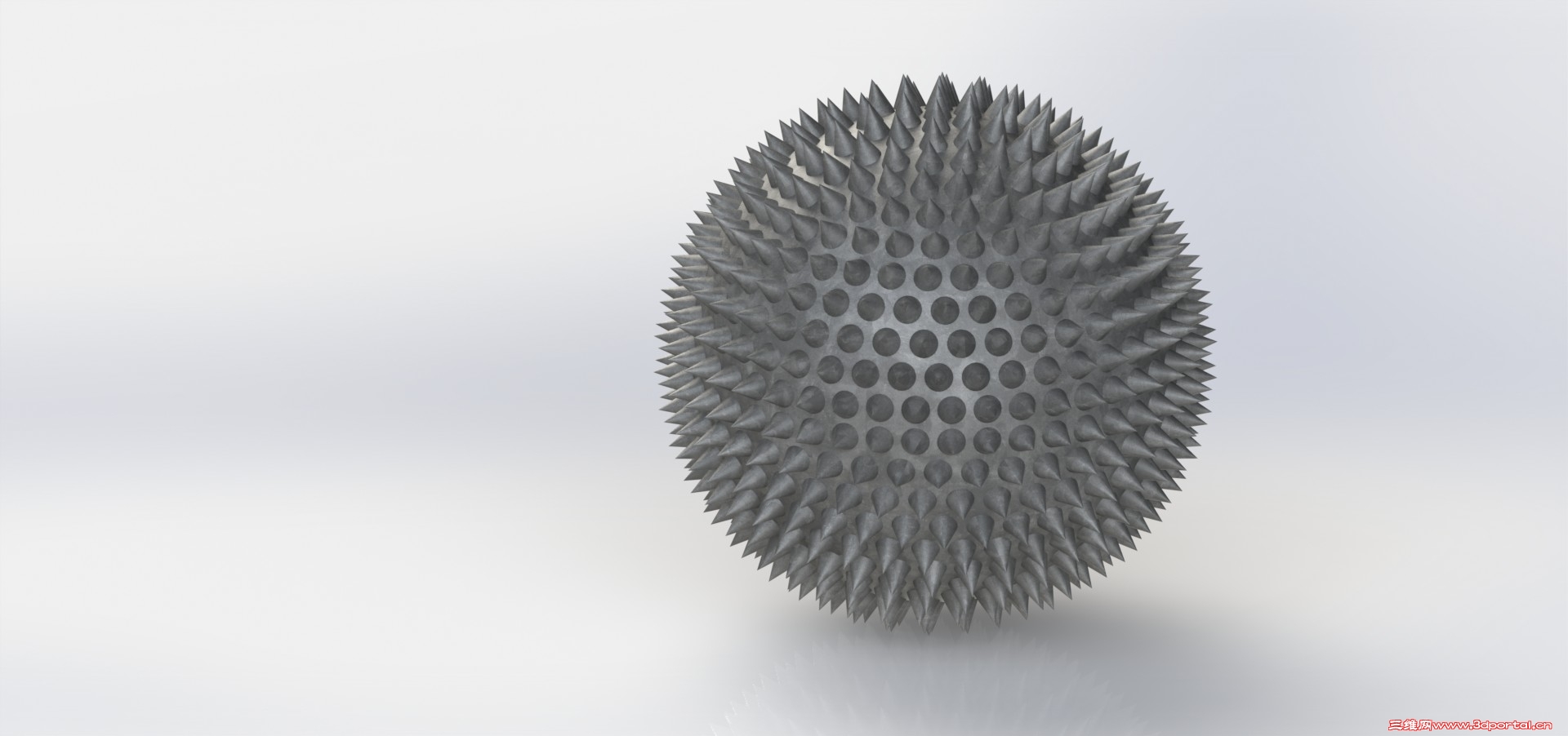

发表于 2013-9-15 08:38:11 | 显示全部楼层 来自: 日本
GJ,就在等這個了。。一直想畫刺球的。。。囧
 楼主| 发表于 2013-9-15 14:25:17 | 显示全部楼层 来自: 中国台湾
sihouko 发表于 2013-9-15 08:38 static/image/common/back.gif! n' e9 ~" X' n. y8 E* F3 a
( [' t/ d& c3 m& W
那就畫個刺球來看看!
发表于 2013-9-16 18:41:05 | 显示全部楼层 来自: 日本
danilso 发表于 2013-9-15 14:25 static/image/common/back.gif
/ X6 m, x9 V8 A% }4 n0 E: F那就畫個刺球來看看!
) g$ K+ k0 A9 T8 S恩,剛剛騰出手,於是簡單的站在巨人的肩膀上修改了一下。。笑。。& A" I  y( P8 @2 M/ J9 z3 ?, ^
PS,看了一下,一個地方不太明白,爲什麼是15度呢。。。8 ]$ m- j5 E$ y, s4 e- {3 A
01.JPG ( T: f; `  W" N& L
