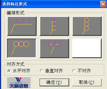

在天喻CAD中我一直没有找到这种标注方式(如下图),有谁知道?

是项号的标注.

 楼主| 发表于 2006-8-29 08:36:21 | 显示全部楼层 来自: 中国广东惠州
我用的也是5.5版本的
! T2 i, ]8 D$ F6 a$ `如果我要在某一地方标注,从1开始到8,  I! c3 `6 j# k6 I, h+ B/ m( ~! m
就只能是从1到8逐一标注,一个不漏.补充制图标准是允许类似:1-8
+ Z0 |/ ^/ \6 X8 l4 K4 Z" i这样的标注方式的.我在5.5中就是找不到这样标注方式
发表于 2006-8-29 09:45:37 | 显示全部楼层 来自: 中国黑龙江哈尔滨
选最后一种标志方式1-2-3
$ b' L" Y- w3 l$ E  j在弹出的对话框里添13 \7 |6 V9 r* m  z1 c1 _
在下一行添8
6 W# U5 |6 }) i标注结束为1-8
