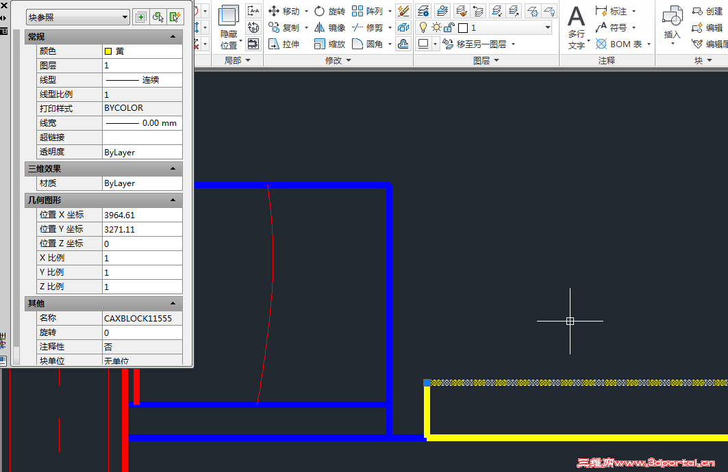

' C  p& j6 w8 J手上有一个图是别的软件画的 然后转成dwg的,可是直线都显示成宽度是o.5的,仔细看是块的性质,是宽度为0.5的矩形填充的。怎么这样啊?用格式刷也没有用。请各位大侠帮帮忙。一根一根的重画真的受不了啊。。。

是块而且内用 Hatch ...
, ~' e5 h9 u' p$ H% ?也就是本就是矩形框,填入Hatch而成# `  S$ y( t- N8 `  P/ x( n
不是 ---可直线都显示成宽度是o.5 ---
发表于 2013-8-8 08:46:29 | 显示全部楼层 来自: 中国江苏无锡
你至所以不无法修改,是因为它是块,而且有许多是崁套块。. C$ `; @" n0 j# f# h  E
你要在块编辑器中才能修改,或者爆开后可直接修改。

 楼主| 发表于 2013-8-9 11:25:54 | 显示全部楼层 来自: 中国江苏盐城
lvdeping 发表于 2013-8-8 08:46 static/image/common/back.gif8 F+ A/ O0 B  e5 B5 z
2 k! P/ F- @0 ~6 s你要在块编辑器中才能修改,或者爆开后可直接修 ...
3 u% {. N3 m3 i9 U3 r, ^- U0 t你改的图我看了,白色的线现在确实可以改宽度了。比较了下,本来线是外部参照块,现在是多义线了。你是怎么做到把它变成多义线的?我炸开后就成矩形填充的了,而不是多义线。。。求解答

0 _* }, z8 c. p3 k4 k制作这个图的人根本不懂得制图的标准要求和多段线运用,在图中的“多义线”都是直线或多个圆加填充组成,所以你只能把它删除后再画上多段线。

那你改的那些白色的线是你把以前的线删除了重新画的多义线啊?
发表于 2013-8-11 10:10:36 | 显示全部楼层 来自: 中国安徽合肥
你选取直线后点击一点,然后在命令行点选“宽度”选项,再输入“0”就可以了。希望对你有帮助!

是的,我是依照他的图形用多段线画好,再把他原有的删除。
