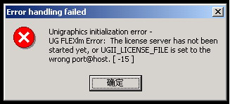

求助 ug nx2打不开了。。这是什么原因?

服务器没有启动,从开始--程序--UGSNX 许可--LMTOOLS--start/stop/reread,从新开始一下试试。

和我一样是不是你德LIC文件出现了问题了,再重新找一个新德来装一下
ugnx2.rar
4.55 KB, 下载次数: 6
这个文件可能对你有帮助试一试重新装一次
