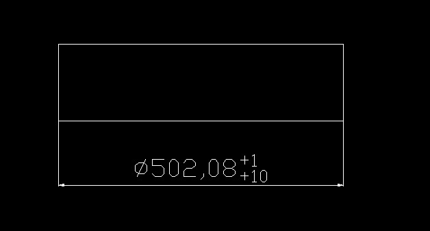

用%%c只能标注直径符号!我需要标注轴段直径的尺寸偏差,新建标注样式又没有直径符号??再输入多行文字命令t又没了偏差,我试着用教材上的"^"符号也不行?这是为什么??

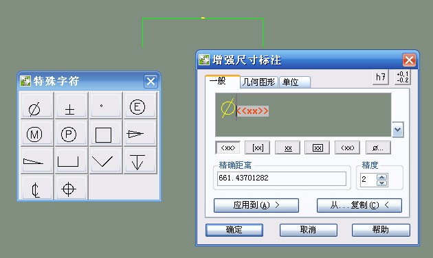

从软件盘利找,如图!希望对楼主有用

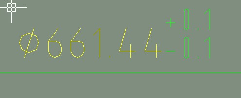

发表于 2006-8-24 13:23:14 | 显示全部楼层 来自: 中国浙江温州
我不是很清楚你所说的标注,你看看是不是像下图这样?; S( J2 ]1 C! s$ Y. u' A
如果是的话,那我再跟你说方法

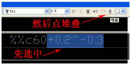

发表于 2006-8-24 13:42:18 | 显示全部楼层 来自: 中国黑龙江哈尔滨
1、在标注时,点击标注线段的两端,出现标注
* T2 R9 B/ b/ Z+ d2、不要点左键放置标注尺寸,在键盘上输入M,回车。0 h9 v$ x) l) W& q) N' V# D
3、在<>前输入%%c(表示直径),在<>输入+0.02^-001(以它为例)8 e( }* O7 y) F* G, l  s/ U6 t) D2 q; C
4、选中“+0.02^-001”点击a/b键。(a/b键是以分数形式写的)" {0 d5 X# |9 K) Q' T) D7 g
5、点击确定

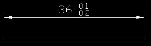

 楼主| 发表于 2006-8-24 20:08:57 | 显示全部楼层 来自: 中国江苏南京

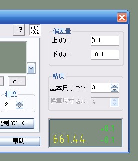

太谢谢各位的解答了!!就是这样一种标注,不过36前面还得有个直径符号!!对了,基本尺寸放哪儿啊??<>符号前面还是里面啊?为什么教材上说把“<>”去掉!是不是教材错了!!??呵呵!!好人真多!!

 楼主| 发表于 2006-8-24 20:22:19 | 显示全部楼层 来自: 中国江苏南京
还是不行啊??!!偏差正确了!!但是工程字输入%%c原样显示出来了!没变成直径符号!!这咋回事??

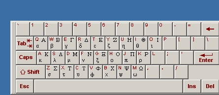

发表于 2006-8-24 22:22:07 | 显示全部楼层 来自: 中国河南郑州
换一种字体试试.....
发表于 2006-8-24 22:31:02 | 显示全部楼层 来自: 中国河南郑州
是这样吗??///////////

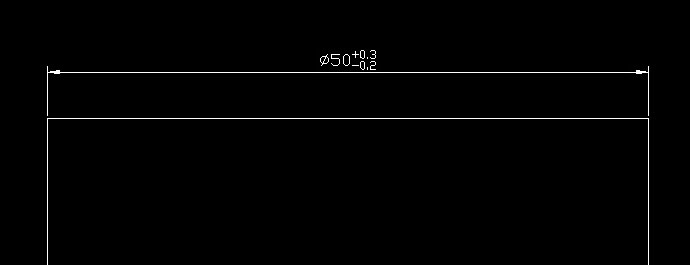

发表于 2006-8-25 08:42:27 | 显示全部楼层 来自: 中国浙江温州
如下图,如果%%C不行的话就换一种字体
 楼主| 发表于 2006-8-25 14:37:09 | 显示全部楼层 来自: 中国江苏南京
就是这个样子!问题成功解决!非常感谢各位!!!!!

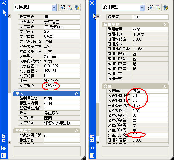

发表于 2006-8-26 22:29:46 | 显示全部楼层 来自: 中国台湾
可以用 properties 指令來修改標註文字
# S4 }# g5 Q3 F1 j5 Z$ A如附圖

用机械加强版,所有问题都解决了!!" S) {/ e9 B: D& z" t
但是字体一定要对,一般用工程字

我有时用10楼的标注方法,有时直接在文字替换处更改.文字替换处更改只需输入字符串%%c50\H0.67x\S+上偏差值^下偏差值就行了.

我用的是MDT2006,是这样标注的,简单,方便
