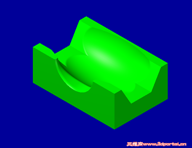

有人能帮我看看这个怎样编最好???

想怎么编就怎么编吧

呵呵,基础的东东,曲面加工

先钻孔二维加工再曲面加工

曲面粗加工去量,曲面精加工

很简单的工件.高速刀路的刀路完全可以胜任.

曲面POCKET加工
