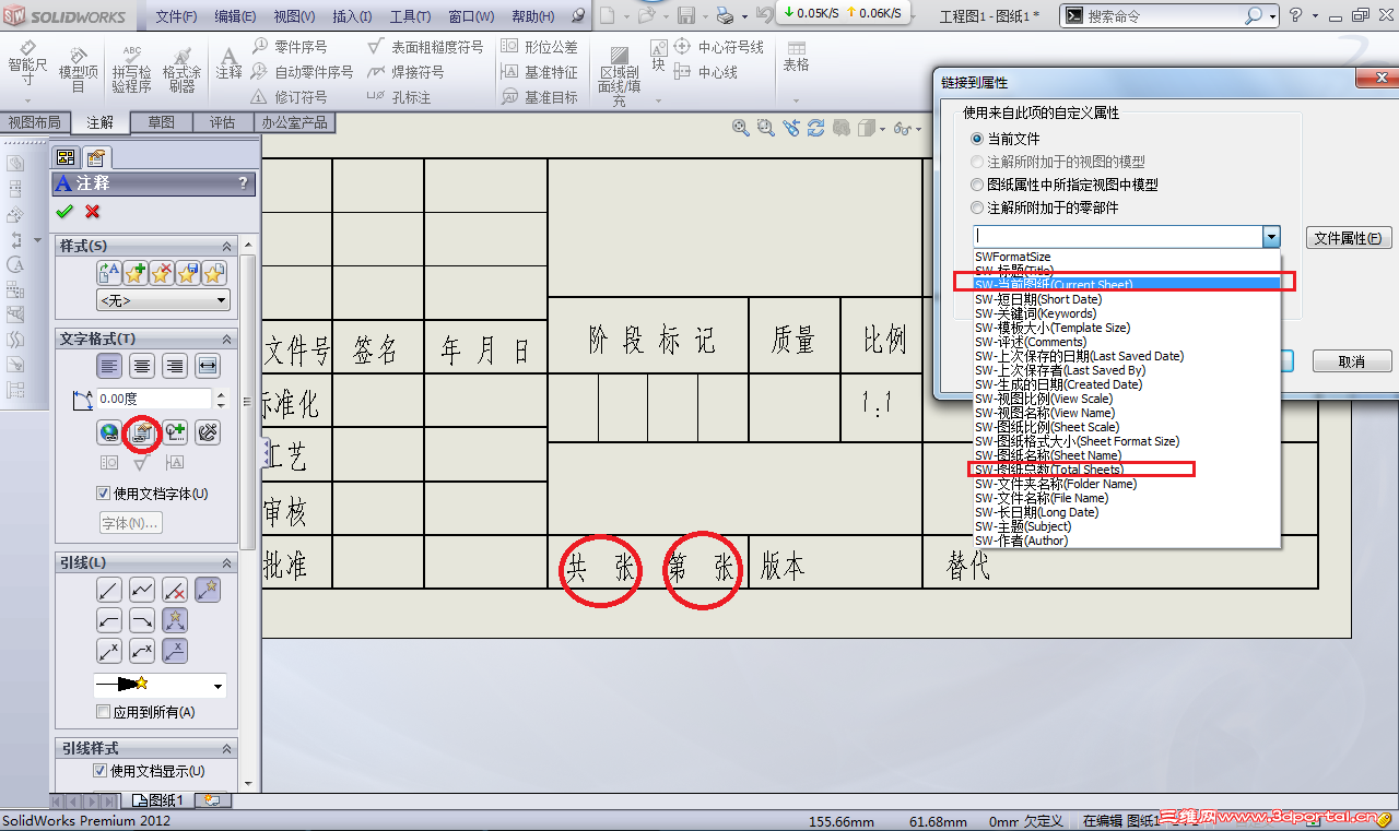

装配体零件设计完成,转工程图时工程图里面的共 张 第 张 应该怎样链接,谢谢

工程图“编辑图纸格式”下,如图在预先设计好的需要插入的地方,插入“注释”-“链接到属性”-“当前文件”-下拉箭头“sw当前图纸”就是第几页,插入“sw图纸总数”就是共几页

但是我这样弄共几张总是显示1呢

: Y' ?- }' t9 @6 u+ z, E3 k5 [你那几张是不是在一个文件下啊

能否有个教程 ,还是不行呢
