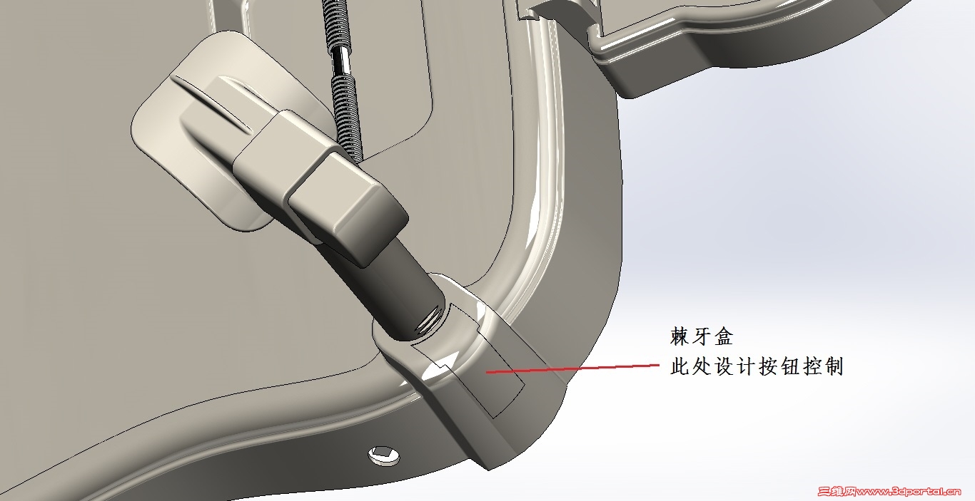

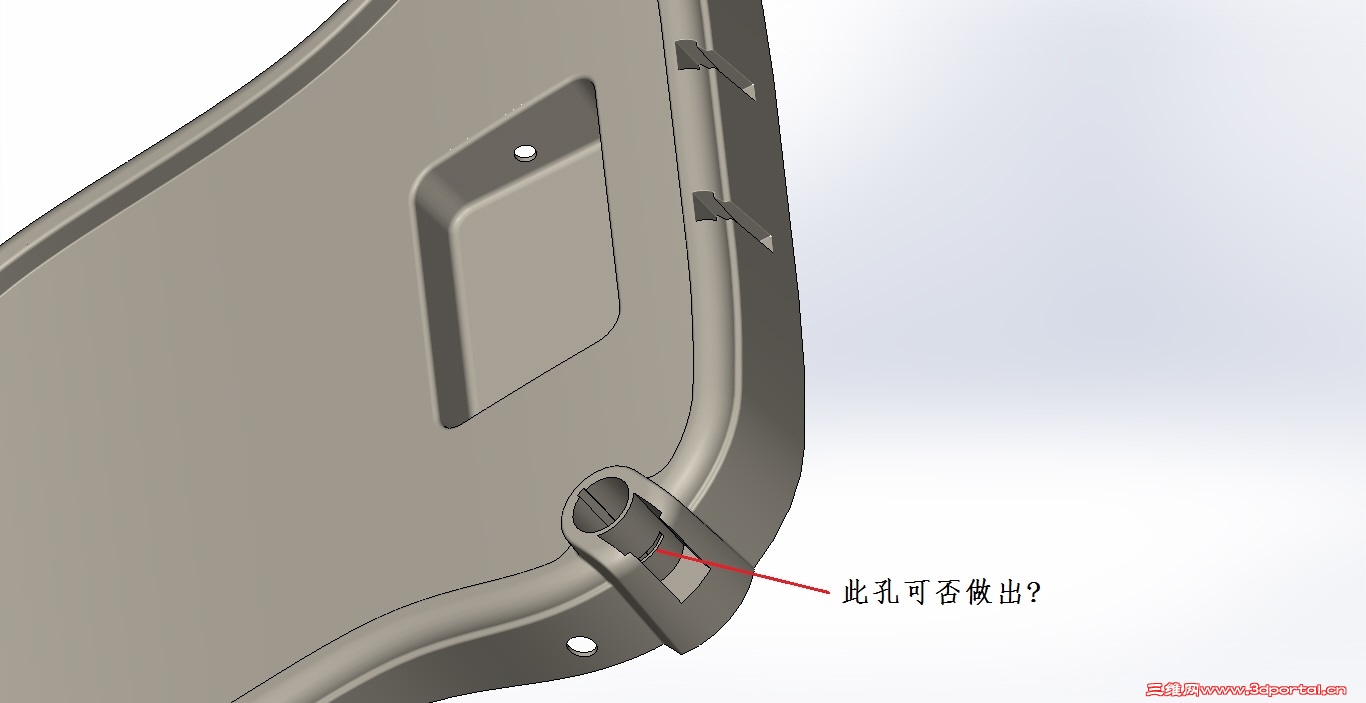

因产品结构要求,需要在如图所示位置制作一方孔,因本人对塑胶模具不太熟悉,不知模具能否实现,请各位高手指教。谢谢!

发表于 2013-8-10 08:10:47 | 显示全部楼层 来自: 中国湖北黄冈
本帖最后由 tangcarlos3d 于 2013-8-10 09:48 编辑 6 z0 a3 P* Z5 c, y8 }. W1 t
7 I/ y9 c; B. O# E横向方孔要与圆柱孔贯通吗?方孔宽度与T型槽的宽度小吗?是盲孔还是通到底?8 T( T" d- n. @# K% {8 c+ L9 v
建议更改结构: 如果T型槽是盲孔,且它的宽口部只到方孔的上部,且方孔下表面与缺口平面等高,这时方孔可以碰穿成型(如果T型槽宽处在横方孔下面、即不等高,则横孔也要做成T型的,外观不好看)。如果T型孔是穿的这时也可以成型。

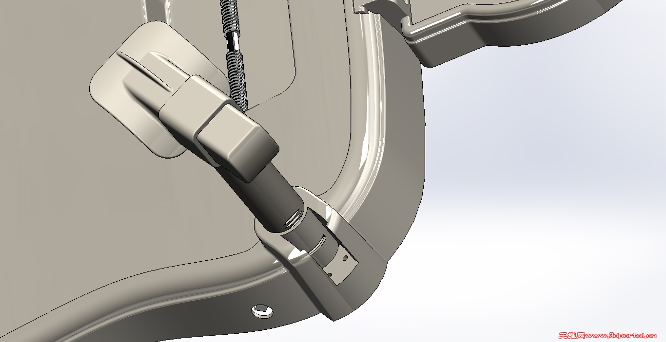

 楼主| 发表于 2013-8-10 14:31:37 | 显示全部楼层 来自: 中国天津
横向方孔要与圆柱孔贯通吗?方孔宽度与T型槽的宽度小吗?是盲孔还是通到底?' s( @# S! M: ^/ X# E) B; z' W
' u' H; j/ b( R+ d7 z; K' P' y建议更改结构: 如果T型槽是盲孔,且它的宽口部只到方孔的上部,且方孔下表面与缺口平面等高,这时方孔可以碰穿成型(如果T型槽宽处在横方孔下面、即不等高,则横孔也要做成T型的,外观不好看)。如果T型孔是穿的这时也可以成型。
; T+ l/ r8 \! z# v2 t( R1 p/ e4 ]
此产品实际结构如附图所示,带棘齿圆柱上下运动时,棘牙通过小方孔与棘齿接触,小方孔并不贯通整个圆柱孔,棘牙则由棘牙盒外面按钮控制与棘齿的结合与分离,此方案已经进展到此地步,如小方孔不能加工,则整个方案将从头开始,还望各位高手多给指教。
发表于 2013-8-10 15:06:07 | 显示全部楼层 来自: 中国浙江嘉兴
发个原文件让做塑料模的详细看下,就个人看来,做是可做,强度寿命可能不长。看一下高人解答
发表于 2013-8-10 15:39:29 | 显示全部楼层 来自: 中国福建泉州
只要你小方形宽度孔小于T形槽,模模可以成型

发表于 2013-8-12 12:27:31 | 显示全部楼层 来自: 中国广东东莞
可以做行位
