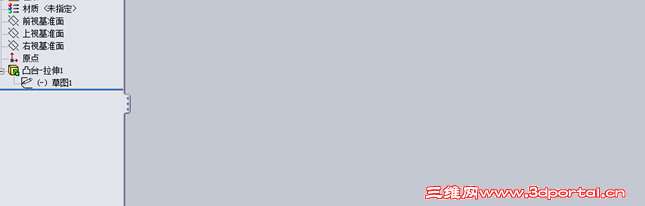

在有时候在画完图后,看自己做的各种特征时,零件会无缘无故消失,但特征草图你点击的时候还是能看到,求解

零件中没有隐藏吧  装配体中才有吧

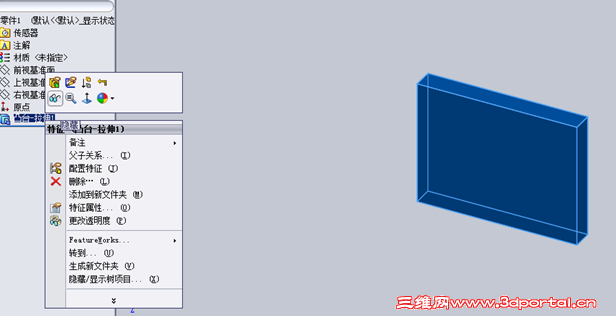

:L:L你点下看看,右击左边的设计树会出现一个眼睛,那个就是隐藏功能,点下就消失不见了。我的图应该能看见,右击之后就看不见了。

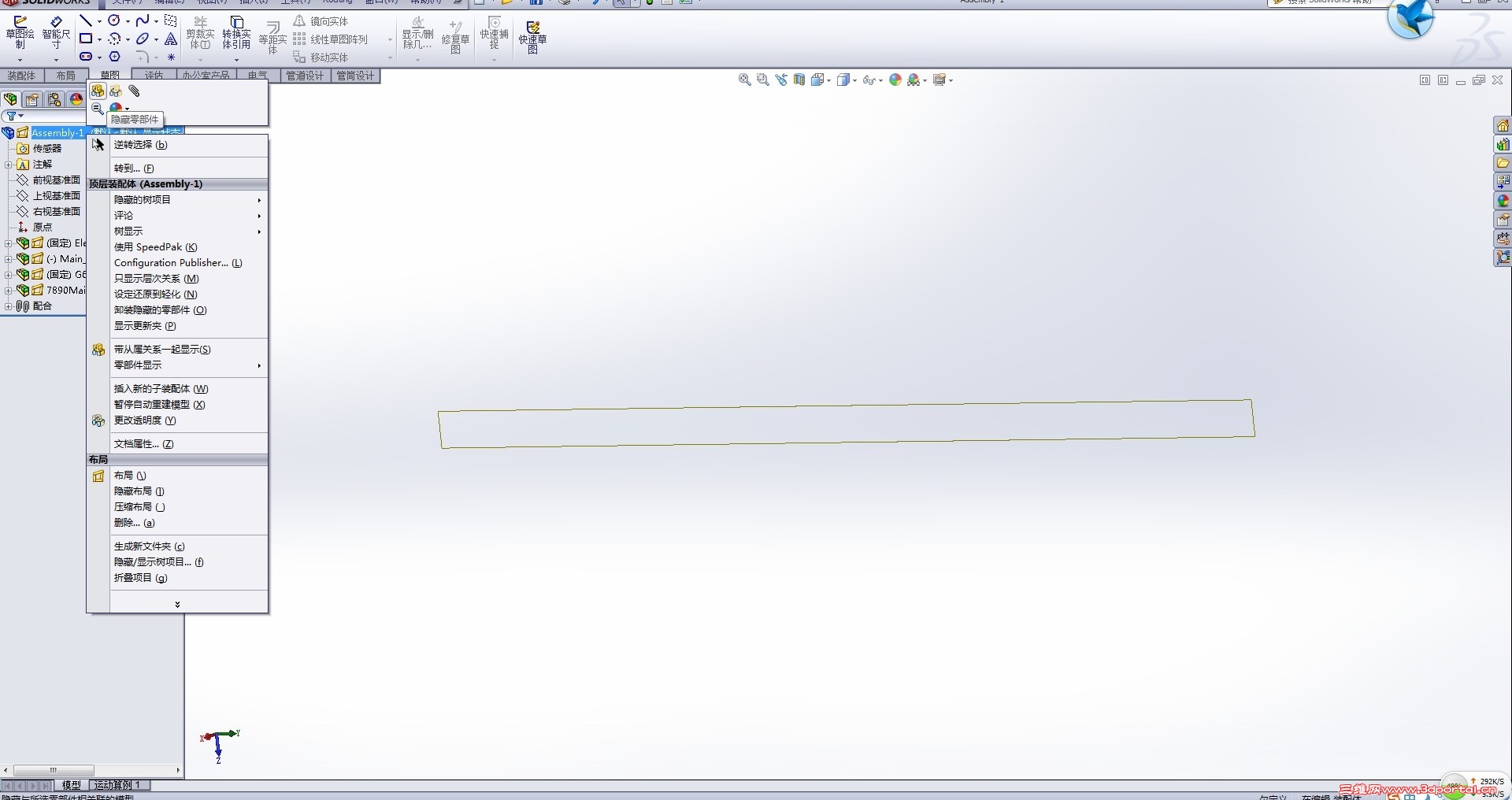

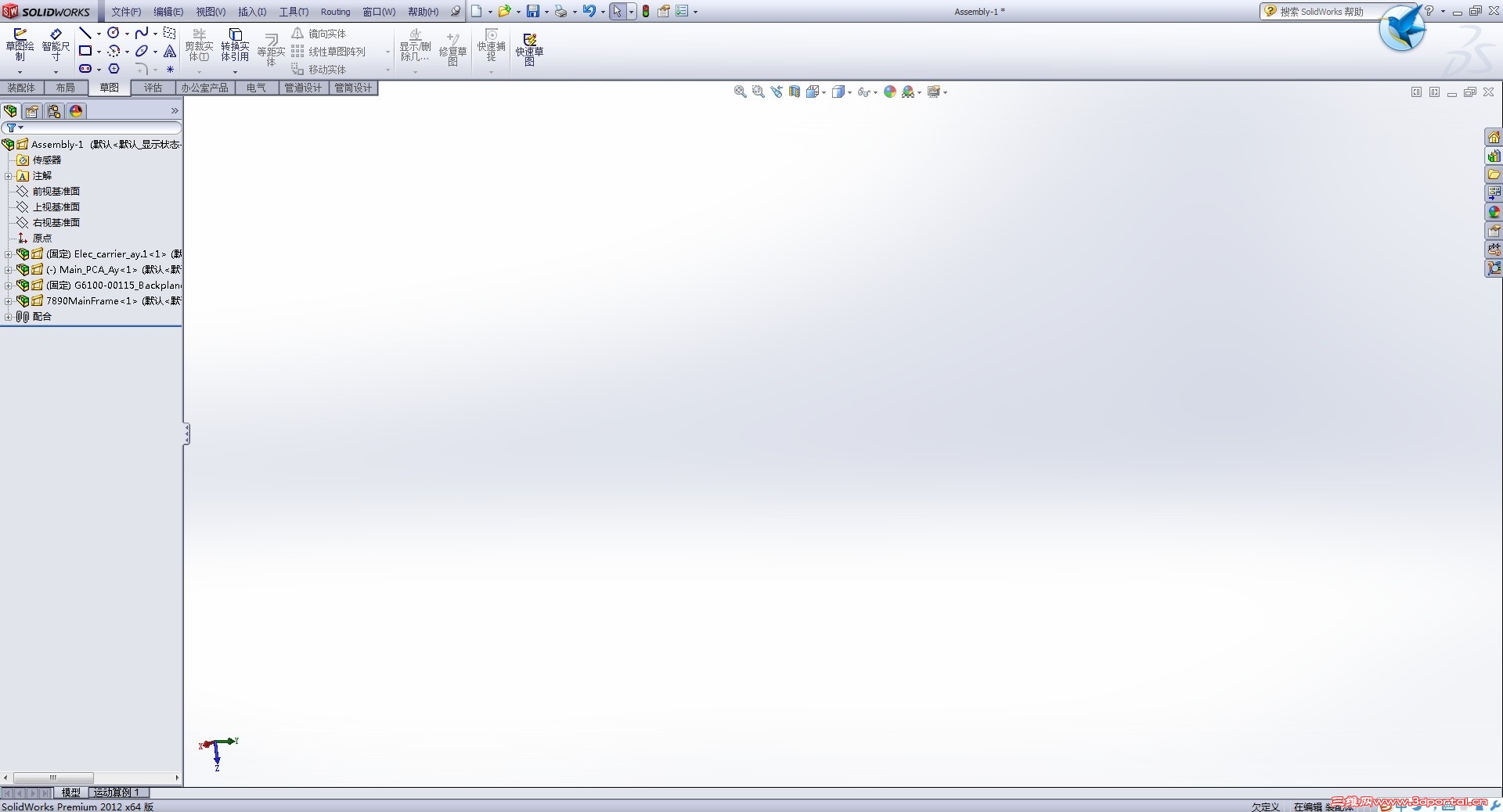

) [; e/ u- }1 t$ S* A: Y5 ~- O好吧  你解决了零件不显示的问题,但现在又出现一个问题,总装配体整个没有了,下面的子装配体要是打开的话还在,而且总装配体上面没有显示隐藏,子装配体也没有显示是隐藏的,这个又要怎么办

/ m) h# Z2 [! v% M我可没有隐藏8 B: i/ b; V0 r
