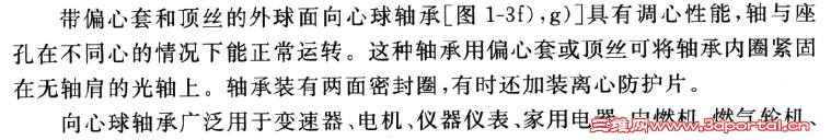

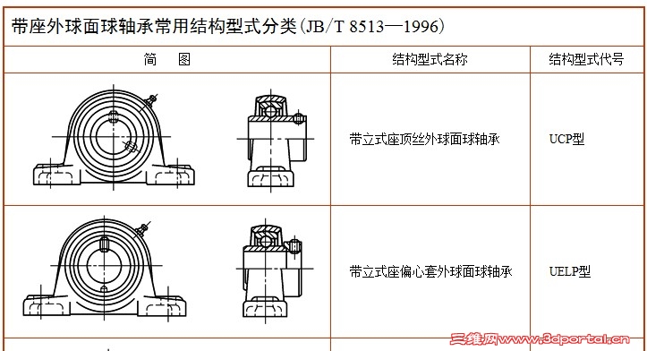

   请问大家带座轴承偏心套的作用及其工作原理。谢谢大家!

轴承和偏心套不同心,旋转时时它们形成一个凸轮

带座轴承的偏心套主要起对中作用,在零件加工和轴承座安装都可能出现误差,微调偏心套可使两端的轴承对中,可延长轴承的使用寿命,还起到节约动力的作用。

5 Y) u( o/ R! G$ r这种轴承一般用在要求不高的情况下,往往采用冷拉光轴,轴和轴承孔有间隙,需要采用顶丝或偏心套固定。
