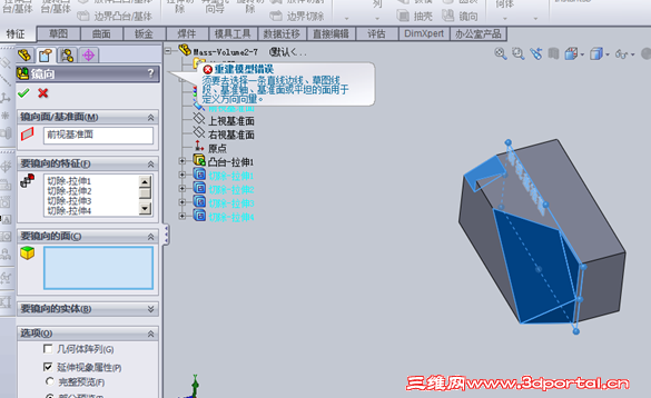

请教图片中的要镜向的面选项该怎么选择?真不知道该选哪个?" \0 b& K  V9 A

发表于 2013-8-12 15:11:20 | 显示全部楼层 来自: 中国广东东莞
你要镜向另一邊你要來干
发表于 2013-8-12 15:12:41 | 显示全部楼层 来自: 中国河南郑州
拉伸切除4无法镜像
 楼主| 发表于 2013-8-12 16:02:30 | 显示全部楼层 来自: 中国广东珠海
rnlnfei01 发表于 2013-8-12 15:12 static/image/common/back.gif+ A. V* m* Q0 ?9 ]$ w& H* A" z
拉伸切除4无法镜像
( e3 a4 L7 G5 X* R拉伸切除4为什么无法镜像啊

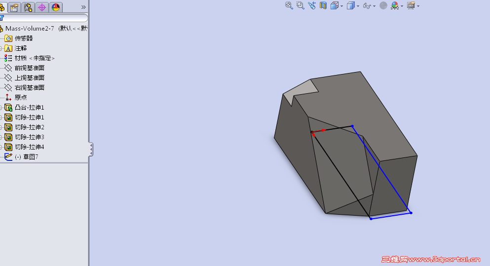

 楼主| 发表于 2013-8-12 16:03:15 | 显示全部楼层 来自: 中国广东珠海
tolam 发表于 2013-8-12 15:11 static/image/common/back.gif
7 X  B8 b. j1 S* ^9 x, R你要镜向另一邊你要來干
; a+ E8 S) q% J" O' p# o求源文件,我就是不会啊,怎么还要草图5啊?

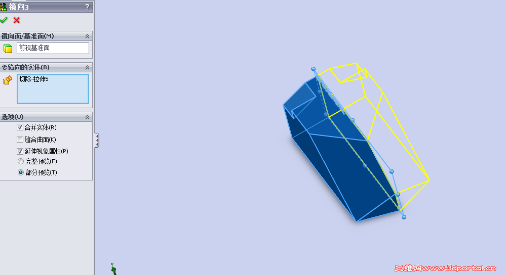

 楼主| 发表于 2013-8-12 20:26:49 | 显示全部楼层 来自: 中国广东珠海
:thankfulness::thankfulness:受教,知道为啥不能拉伸了!

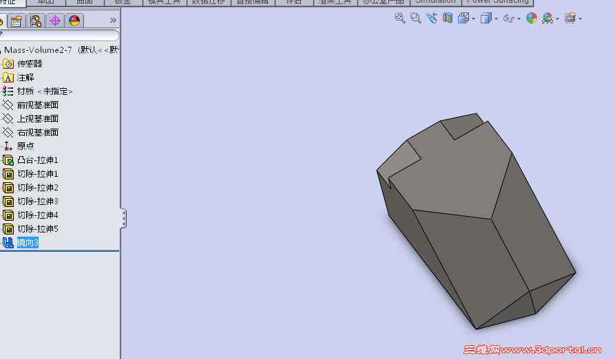

发表于 2013-8-12 20:41:00 | 显示全部楼层 来自: 中国山东青岛
寂静天花板 发表于 2013-8-12 19:53 static/image/common/back.gif% H7 K) N& K2 l
无法镜像太对了,因为一镜像就出现零厚度了,parasolid核心的软件都有一种提示叫:零厚度歧义,说的就是这个问 ...
5 k# f+ X4 `& d5 x( c) n一语中的,理论上认为不应该存在零厚度即零质量的实体
