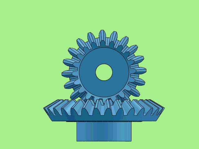

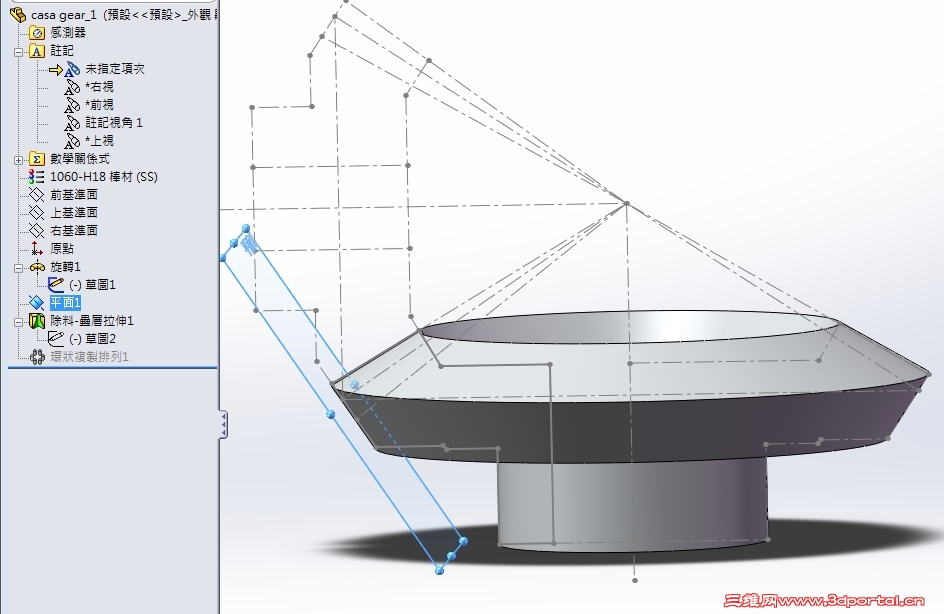

[分享] 直齒傘形齒輪漸開線作图教程
发表于 2013-8-12 23:13:28 | 显示全部楼层 |阅读模式 来自: 中国浙江嘉兴
本帖最后由 ryouss 于 2013-8-12 23:24 编辑 : |; v# d0 U. s# o# g3 `
$ v3 B3 T9 |* r5 N9 W" g1. 如之前已有重複,請版主刪除.$ P, |7 {. T/ e- @4 r! }% k& x' r/ c
2. 對齒輪漸開線作圖,應會更進一步深入.# }" y( k, ~: v
圖12 I; ^# X. Z. t  d
9 \1 {# r0 `, m. F$ |7 t4 [圖2
) v! f7 X# @9 p% `0 G5 e 1400.jpg 4 B( @2 R3 c& j: h7 B6 G7 W
casa gear_1.zip (132.96 KB, 下载次数: 158)

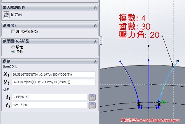

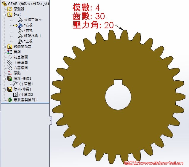

 楼主| 发表于 2013-8-13 15:42:19 | 显示全部楼层 来自: 中国浙江嘉兴
zbj 发表于 2013-8-13 00:29 static/image/common/back.gif  `, t: G: `; C$ B& s6 d) ~! ^
谢梁大之渐开线画法.如果用公式,有什么简洁的办法吗?
& m7 Y2 P0 c* k  w7 q, }  i
參考如下' F; ?- _" ]5 {7 X1 i! m0 i1 V( A
capture_08132013_152247.jpg * M8 _3 Q' q: A* B  V8 X1 T

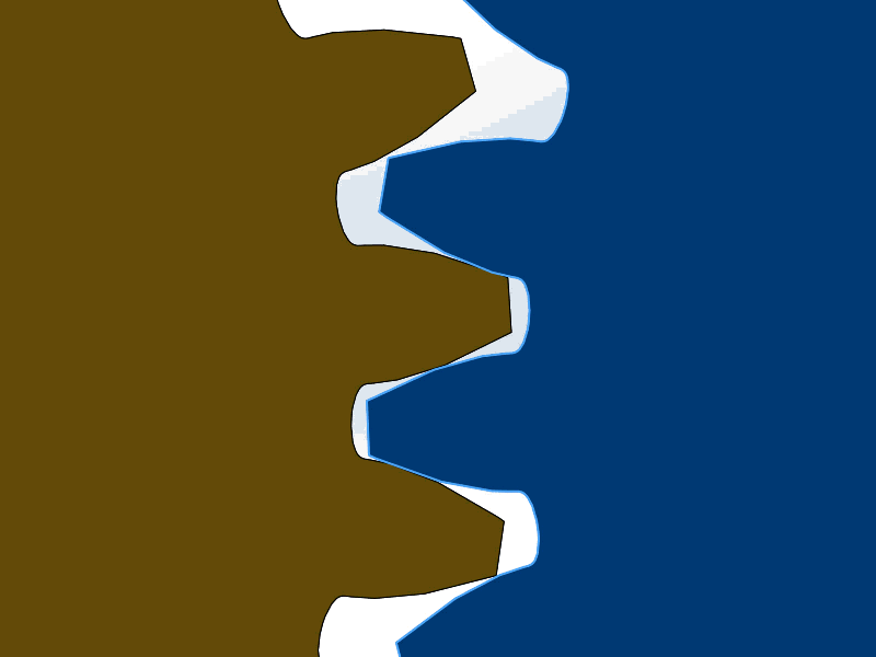

 楼主| 发表于 2013-8-13 19:40:04 | 显示全部楼层 来自: 中国浙江嘉兴
本帖最后由 ryouss 于 2015-2-19 15:26 编辑 : J. D" o7 C! X6 K7 D& }5 ]3 F# L, b
, B; s6 J- y* \# b
漸開線嚙合情況圖; j; N6 \. v% \, J
' R1 \% ]. N6 x# Z
capture-2.gif ; |, f$ L% M9 o" G
3 F* O  q* ^- W$ g, m
发表于 2013-8-13 20:32:42 | 显示全部楼层 来自: 中国山东青岛
这个要好好研究一下
 楼主| 发表于 2013-8-14 16:35:38 | 显示全部楼层 来自: 中国浙江嘉兴
本帖最后由 ryouss 于 2013-8-14 18:36 编辑 ' X( n" [7 ]& P  \" [
zbj 发表于 2013-8-13 00:29 static/image/common/back.gif7 E# e9 B0 m2 G3 {
: i  ?" I$ X0 I9 K& i2 ]7 j/ j方程式怎麼來的知道嗎
: U& D( C& V: H$ z給個 PDF 檔,有興趣者參考導證
5 J% P1 b# Y$ E 齒輪漸開線公式導證.PDF (467.03 KB, 下载次数: 136)
