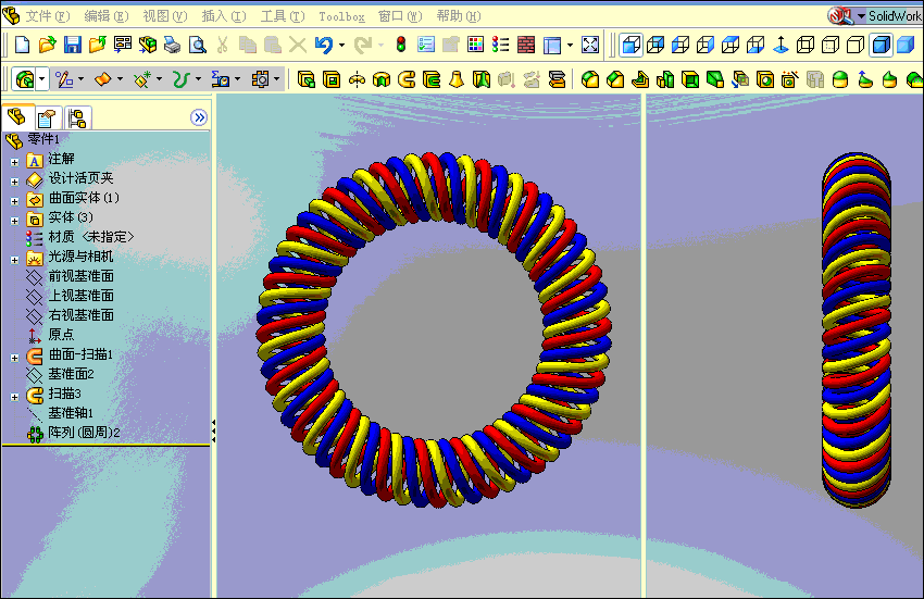

3 E+ B6 H- v  Z& [. O& H4 P4 {! m最后删除曲面实体,可以选择重复操作,或者圆周阵列,最后得到如图效果
& L& e3 w- N4 r- j* e
5 k5 r3 Y% e1 \0 _http://bbs.icad.com.cn/attachments/forumid_12/6_0JnPZeflTDob.jpg2 |8 l1 s* S; X

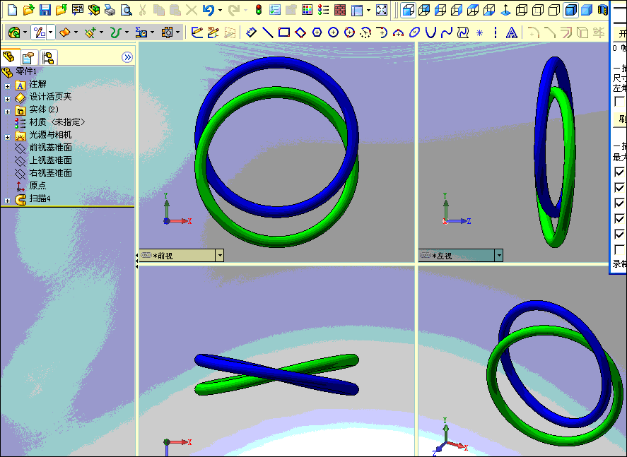

7 U4 n: u- I2 X0 M/ m! w首先在前基准面上绘制圆形草图,圆心与圆点重合。如图(当然可以直接添加原点与圆的重合,那么下一步就省了,自己琢磨 )+ e( s6 C, Y- d# p5 B6 p
, Z5 @* U( D8 `7 i: ^1 E# P5 W
http://bbs.icad.com.cn/attachments/forumid_12/03_MPvXzeDNd5JO.jpg3 o  `, N, X8 _2 A. i9 r" a; p
$ k& S2 A9 |' m% t7 |
然后建立基准面与圆相切,与前基准面垂直,如图:
+ a5 v+ A- w3 N' U: m# I6 @* H$ m; z( D5 _/ U' M$ m3 a
http://bbs.icad.com.cn/attachments/forumid_12/04_Rec7lVRrsO9L.jpg% p7 V! c; G9 U# [: A; o# v9 Z
& `. H; H4 N" i, P4 N5 a( p选择基准面,建立草图如图所示:
% T! ]9 F; s4 n/ u% Y
- b" h0 l8 S0 Dhttp://bbs.icad.com.cn/attachments/forumid_12/05_LAyQBOxOZLF0.jpg
$ \" H6 M0 j3 `5 D8 k# h/ h  l6 M: f7 E5 M1 ?) G1 ?
扫描,选项如图所示
" i5 Q% Z, ]8 c' l" X
8 L% R; D$ a6 j9 x. Ghttp://bbs.icad.com.cn/attachments/forumid_12/06_loVCfYwk0F9e.jpg) p# c) c7 T+ `: F2 o
$ o3 V, h. E; D" i* P' N( e" `+ @' t完善一下,添加点效果。如图所示:
( D- \* L( B5 ]% R0 g* T8 a- X" k8 b" b0 l+ B: Z
http://bbs.icad.com.cn/attachments/forumid_12/07_GxsRT9pjq1Ib.jpg5 z2 T, y; t1 u7 i" ]2 s

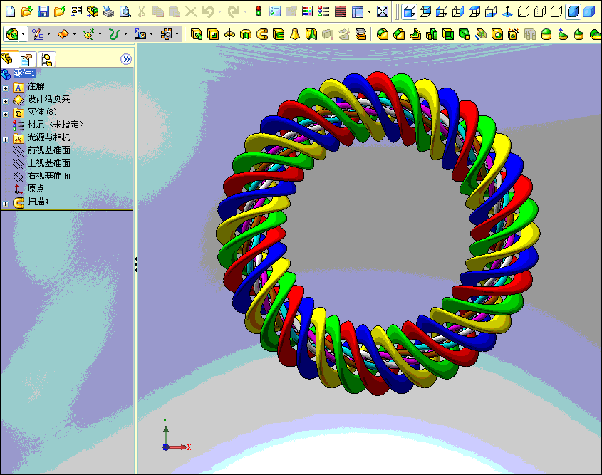

& _4 S: x# U  O6 i) J" x学会了上面的方法,那么任意路径的变形弹簧基本上都做得出来,如图: 5 u# k4 H. S% s2 I* v) a9 n1 ~. d
6 c" o/ [! [) i) L; d( B6 h( Hhttp://bbs.icad.com.cn/attachments/forumid_12/08_YYFHty1XUSr4.jpg

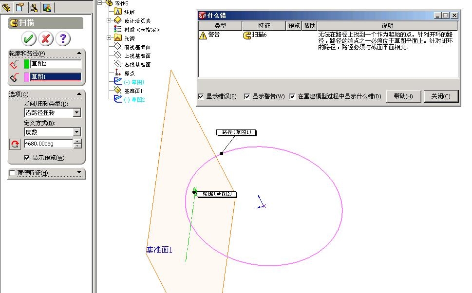

第二种做不出来.
. a8 z: E- b8 v! R3 x: `哎~真笨
发表于 2006-9-7 15:38:47 | 显示全部楼层 来自: 中国浙江杭州
错的图 ,请楼主帮忙

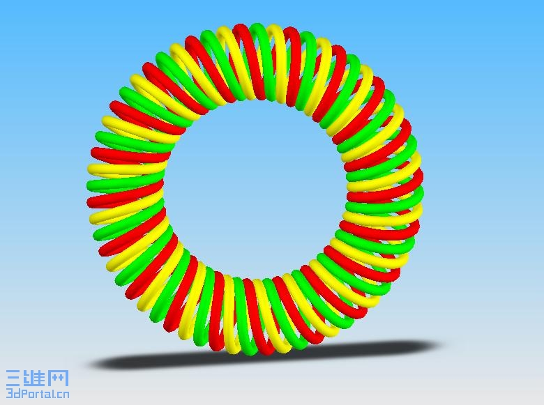

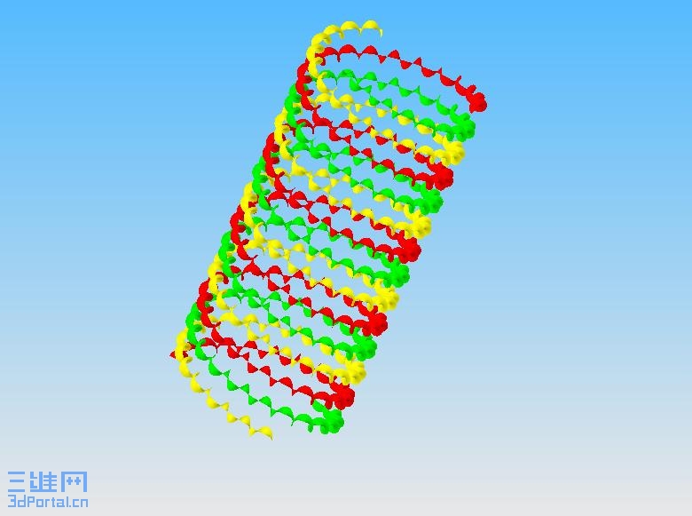

发表于 2006-9-8 10:03:06 | 显示全部楼层 来自: 中国山东烟台

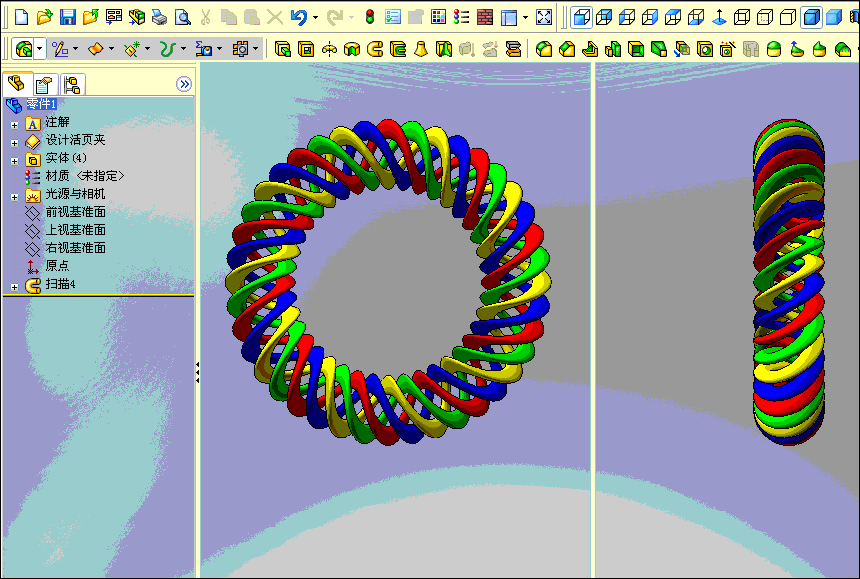

跟斑竹学到不少东西啊,以下是我跟做的,还可以吧!
发表于 2006-9-8 10:45:17 | 显示全部楼层 来自: 中国山东烟台
还有两张,感觉又学到不少啊。

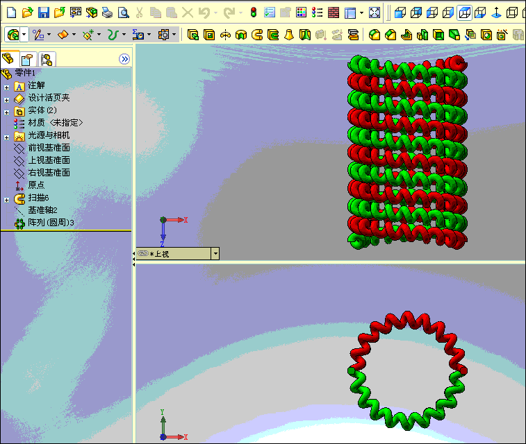

我也来两张,刚学的!
