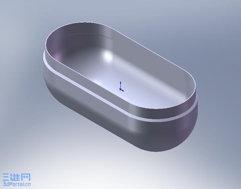

我碰一个这样的产品,不知怎样对它进行模具设计?请高手们指点一下?
# H& S' H3 I% ^( O+ z, ?1 w1 d用传统的是怎样设计?用现代比较科学的的又是怎样设计?
4 `& X4 p) ]1 M" X; L; ?- y! D  L% F
$ d# ~% G7 U7 ]' c2 e/ Aproe格式附件在3楼,此处附件为igs格式7 z9 L8 v# f! }

连图纸都没有,怎么回答呢

1,板金件的多次拉深(薄壁件)-铣口-口边数控铣1 i4 O' U( N$ ~5 F; `; T2 [  K$ ?  l
2,挤压加工(根据情况冷热加工,厚壁件)-铣口-口边数控铣

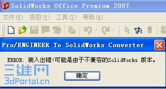

我用SOLIDWORKS2007打开出现下面提示,你是什么版本的PRO/E,最好存成IGES格式。

. f8 ^! _; t0 u4 T; F) y. c我用SOLIDWORKS2007能打开,不过是三个曲面,不能缝合成实体!

1落料拉伸切边,2收口.

1 H* _+ \. S8 h( G能否谈谈收口模如何设计?谢谢
发表于 2007-7-8 17:45:33 | 显示全部楼层
从图形看,只能用压铸模加工,....

回复 #1 385147249 的帖子
楼主没有讲清楚这个产品是塑料件还是金属件……
发表于 2007-7-10 09:48:47 | 显示全部楼层
这个产品上下料厚度相那么大,单模具可做吗?
