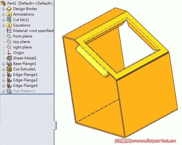

第一个是变现法兰生成凹槽四个边时说自相交错,应该是短边和长边间隙为零了,怎么修改啊,见图所示. P$ K5 d( a( m6 J
第二个是箱体侧面边线法兰怎么生成呢,上边是个斜角,,,1 Q1 n) G1 @: c3 F* F( G: _$ s3 j# O

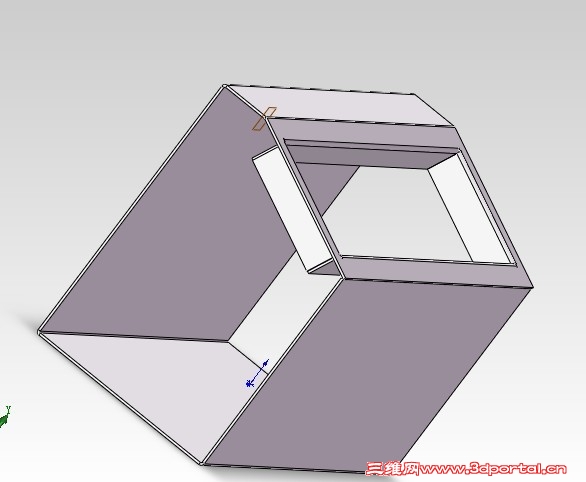

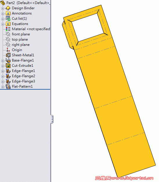

樓主是要這樣?還是俺理解有誤?  - c2 v5 O; V, N# v6 u
+ e: o6 H' {+ _0 r' K6 k 1.gif ' m6 {0 c  O3 q1 q" ~
